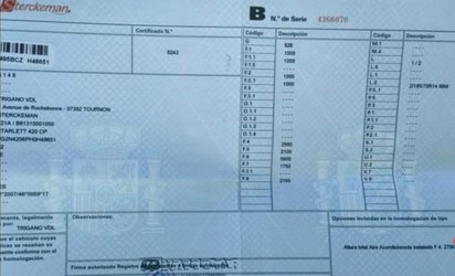

Tengo una gran duda...estoy mirando una Sterckeman Starlet Confort 420 CP y tiene una Mma de 1000 y su peso es de 830.
La verdad es que me gusta muchísimo pero...¿creeis que se quedará muy corto para meter enseres sin rebasar?, ¿se podra subir la mma?
No escuentro la Mtma en la ficha técnica...
Gracias de antemano por vuestros consejos, un saludo.

Te quedaras corto.
F1, es la MTMA, no puedes subirla, a no ser que el chasis de la caravana lo admita y gastes tiempo y dinero en legalizarlo.
Si pesaras primero la caravana vacía veras que no son los 830 kg anunciados.
Luego, cualquier accesoria instalado tal como rueda de repuesto, mover, bateria, toldo/caravanstore, microondas, etc, no forman parte de la dotación de fabrica y no computa dentro de la tara.
Si quieres ir bien de pesos, en ese tamaño busca con MMA de 1200/1300.

Ojo que la rueda de repuesto es equipamiento extra, mas lo que le pusiera el concesionario fuera de fabrica.

Si fuera nueva si que la podrías pedir con más peso,conozco uno con esa y tiene MMA 1200kg. En el catálogo ponía que la MMA podía llegar a 1300kg.
En esa no se puede subir.
Tengo una 420 de 2019 comprada en 2020 y la tara está en 888kg, antes de la gama Comfort, una Starlett. Con aire acondicionado, rueda de repuesto, dos botellas de k6, algo de agua en los depósitos, una caja de herramientas no muy grande dejada a posta dentro y toldo: 1140kg en báscula.
Ahora llevo una k6 (tenemos vitro), voy con los depósitos vacíos (poca cosa en la cisterna, aguas negras vacías, limpias vacío) y rondará los 1075kg.
Le puse una MMA de 1200kg, se podía hasta 1300kg pero uno de mis coches se queda en 1200kg para remolcar...

Perdón, cosas de hacerlo de memoria: 888kg en "orden de marcha", la tara es de 820kg teóricos.
