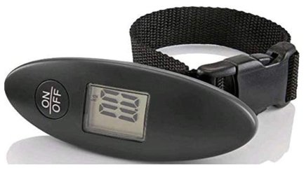

1. Balanza o báscula o en nuestro caso un báscula para pesar maletas, que no ocupa nada y es muy barato, por ejemplo este por menos de 6 euros en Amazon, que es el que tengo yo:

2. Datos de la bombona (Peso bombona propano CEPSA llena: 20 kg - Peso bombona Cepsa vacía: 9 kg = Contenido propano: 11 kg).
3. Pesamos la bombona usada con la báscula. Por ejemplo, el resultado es 15,8 kg. Así que restamos 15,8 kg que pesa la bombona ahora de los 20 kg que pesa cuando está llena, y tenemos el gas que hemos consumido (= 4,2 kg).
4. Restamos esos 4,2 kg de los 11 kg de propano que contiene la bombona cuando está llena, y el resultado es el gas que nos queda en la bombona (11 kg — 4,2 kg consumidos = en la bombona quedan 6,8 kg).
Resumiendo:
20 kg — 15,8 kg = 4,2 kg (gas consumido). Así que 11 kg (contenido bombona llena) — 4,2 kg consumidos= en la bombona quedan 6,8 kg.
Sabiendo esto, y que el año pasado en un mes y medio de viaje por Europa consumimos menos de 4 kg de Propano (cocinando comida y cena casi cada dia en la cocina de la caravana), ya sabemos que no nos hace falta cambiar la bombona para el viaje de este verano.
