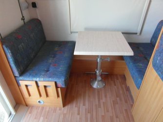

Gracias a todos los que habéis aportado vuestros comentarios. Por motivos diversos he estado un poco desvinculado de estos foros, pero quiero dejar un pequeño testimonio de lo que finalmente hice.

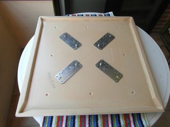

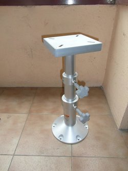

Compré una pata telescópica y un tablero de werzalit. Inicialmente la pata iba anclada con tornillos al tablero, pero los meneos en los viajes hicieron saltar los tornillos.
Así que, en una segunda revisión, coloqué unos pernos roscados empotrados en el tablero y sobre ellos unas pletinas. Todo ello pegado con un buen adhesivo. Ahora el tablero se sujeta a la pata con unas tuercas y ya no hay problema de desacople. El resultado ha sido genial. Ya llevo varias salidas y sin problemas.
