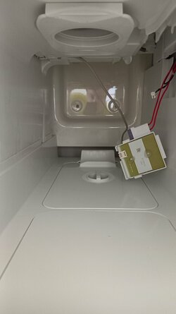

He aquí el brico... Me animé a hacerlo tras ver el post de un forero.
Materiales:
-Sonda de nivel del modelo 402X
-Flotador y sensor del modelo 402X
-Mando del modelo 402X

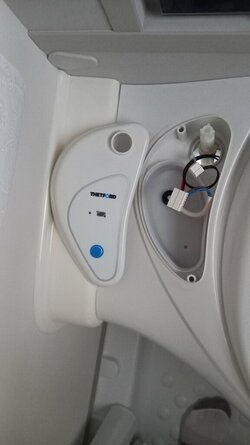

-Cable de conexión de la sonda de nivel de agua limpia al nuevo mando.

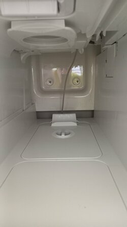

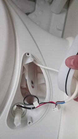

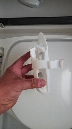

Lo que más cuesta es meter el flotador dentro del depósito de aguas limpias, que es la propia carcasa del inodoro.
Para pasar el cable, hay que sacar dos tornillos que sujetan la tapa inferior del eje de la maneta de apertura.

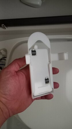

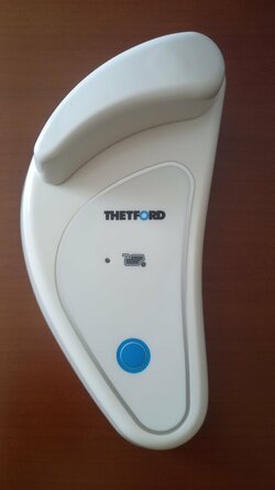

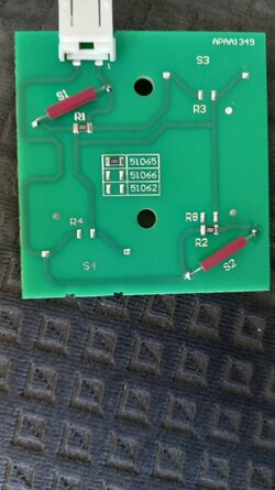

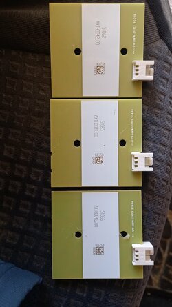

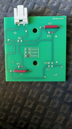

Pongo fotos de los tres sensores que tengo: el "viejo" del nives de aguas negras, que lleva un sensor reed, el nuevo, que lleva dos reed, y el de aguas limpias, que lleva dos reed, pero en horizontal.

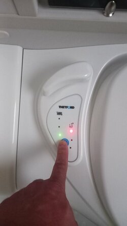

Tras ponerlo todo en marcha, he acabado entendiendo el funcionamiento. Cuando ningún imán acciona los reed, marca nivel medio, tanto para aguas negras como limpias. Si están llenos, accionan el reed superior, y si están vacíos accionan el reed inferior, y con ello, sus correspondientes luces de vacío o lleno.
Los interruptores reed que vienen son del fabricante Coto, encapsulado G2. Lo que no sé la sensibilidad, ya que parece que le hubieran borrado las inscripciones.
Os pongo fotos de las tres placas. Así podréis ahorraros comprar la del sensor de nivel de aguas negras del modelo 402X, que yo he tenido que comprar. Simplemente es añadir una resistencia smd y un interruptor reed, modelo que os he puesto.
Dicho esto, las fotos:

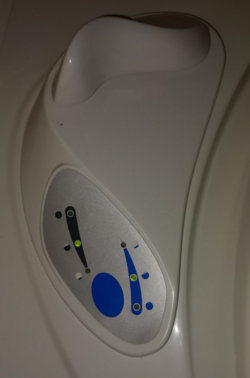

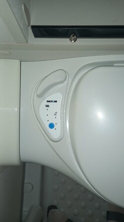

Buenos días, el mío lo trae de serie, o eso pienso. No fui el que la estrenó.
Adjunto imagen, del mando.
Es posible que sea un brico?
Gracias, un saludo
Os escribo de nuevo para comentar que es una gozada esto de poder ver los niveles... Lo veo útil. Cuando el tanque de agua limpia está a un uso de acabarse, se pone el led en rojo.
