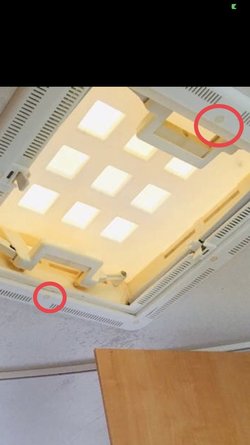

Si tienes una foto del modelo mejor. Las claraboyas que traen de serie pueden variar. En muchas series de caravelair y sterckeman el embellecedor no va a presión. Va atornillado por abajo y los tornillos tapados con tapones. Son difíciles de sacar enteros. Si deshechas la claraboya mejor perforar el tapón con una broca y ya ves los tornillos. Destornillar y sale la mitad de la claraboya por arriba y la otra mitad por abajo.
Una vez quitada es fácil, limpiar restos de butilo antiguo, poner el nuevo, colocar la nueva claraboya y atornillar. 15 minutos.
A tener en cuenta el grosor del techos, la nueva traerá varios juegos de tornillos de diferente longitud y quizás tengas que recortar los enganches. Traen instrucciones.

Estos son los tapones donde van los tornillos del marco?
