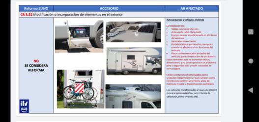

Para nada. En las dos caravanas hemos tenido toldos fijos, en la primera un Fiamma 45s y en esta un Thule 4900, y nunca me han dicho nada en las ITV; ¿se podría considerar una reforma de importancia?, pues sí porque excedemos la medida de la anchura de la caravana, pero creo que ni se dan cuenta de que lo llevamos.
En cuanto a recomendarte uno, a mi el caravanstore también me parece poco práctico. Como te he señalado arriba, tras haber tenido Fiamma y Thule, sin ninguna duda elejiría el Thule por tener una calidad constructiva muy superior, y más concretamente el de techo, para no dificultar el que un día quieras montar un avance para hacer temporada de invierno, por ejemplo.
Pero que no se den cuenta donde vayas no implica que en todos sitios vaya a ser así. En caso de que te dijeran algo tendrías problemas por no poder pasar la ITV entiendo....
Yo tuve en la otra CV el caravanstote y paso ITV sin problemas, ahora llevo el Thule 6300 en el techo, y como te comenta el compañero, es una auténtica pasada.
Yo ya llevo unas cuantas ac, todas con told sin problemas en las Itv, no te preocupes, dudo qu se pongan a decir que es una reforma de importancia, y si no mira pon un Tule o un Fianma de los que se montan en el techo y sin problemas, mas problema seria la bola si tía la matricula del vehículo cuando no llevas la la cv enganchada, bueno podría contar mas de un caso pero no viene a cuento
En ese caso caerían muchas furgos que se camperizan a posteriori...
Yo creo que mal de muchos: epidemia.

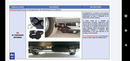

Ahora una cantidad importante va con toldo, aire acondicionado, mover... No pasaría la ITV casi nadie.
Con el primer mover me dieron una documentación como que estaba homologado, autorizado....ya no me acuerdo y no me lo pidieron nunca.
Yo llevo las tres cosas y nunca me han dicho nada.

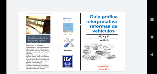

Esta recogido en un manual de la ITV que están permitidos tanto el mover como el toldo.
