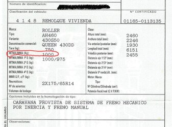

Si en la ficha técnica, en el apartado correspondiente a la MMA, no te da opción, creo que va a ser complicado
Si en ese apartado figura algo así como 750/1000 (por ejemplo), se podría intentar subir a 1000 kg, previo papeleo y/o informes pertinentes, si no es así...
Ver el archivos adjunto 4137049
La puedes subir hasta 1000kg que es la masa máxima autorizada para este tipo de CV, si lo ves complicado el tema de ir a tráfico pepeleos etc... Un gestor te lo puede hacer por unos 50€

Si en la TIT pone que MMTA es 1000, quiere decir que el fabricante garantiza que toda la estructura de la caravana esta dimensionada para aguantar estos 1000Kg.
La Adria de la firma sale con una tara de 720Kg y una MMTA de 1000.
Al comprarla puedes poner una MMA de 750, no matricularla, no llevar seguro propio, pero ir pasado de peso seguro. O ponera a 1000 de MMA, matricularla, sacarle seguro propio e ir legal.
Nosotros optamos por lo segundo. El seguro no llega a 100 euros/año.
