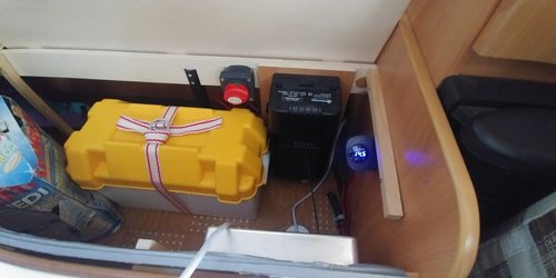

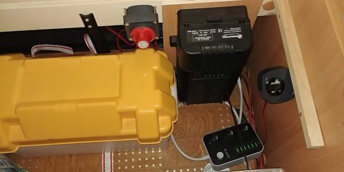

La llave roja es para desconectar el mover a la batería... Conectas, usas el mover, y cuando termines, lo desconectas...
Los puntos de descarga de la batería, son el mover (solucionado con su llave), y el propio cargador... Yo le puse un desconectador entre el cargador y la batería... Más fácil que estar embornando y desembornando...
En la foto, es la llave que está sobre la caja de la batería... Aproveché y le puse un voltímetro, que sólo funciona cuando está conectada la llave, para que tampoco me consuma en parado...
Cuando quiero cargar la batería (o estoy ya instalado en el camping), conecto la llave...
