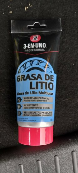

Para las patas y la jokey yo utilizo grasa de litio. Esta misma la uso para engrasar el pistón del freno de inercia mediante pistola. El freno de mano desconozco si hay que engrasar.

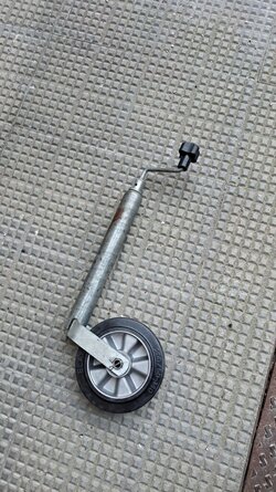

Harto de lo malas que son las ruedas he optado por poner una rueda de carga en la jockey, unos 450Kg aguanta, es um repuesto para transpalet. Las de aluminio de las jockey son muy malas, ya llevo 2 dobladas, son dos chapas remachadas de 1mm. Esta lleva cojinetes y es imposible doblarla, dado el mazacote de aluminio que lleva, son 20 cm de diámetro y el eje de 20mm. El pasador qué es de 20 no pasaba y lo he lijado un poco hasta que ha entrado... ahí os pongo una foto.
