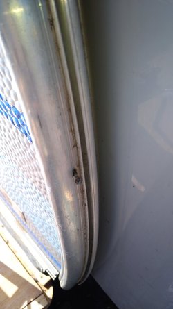

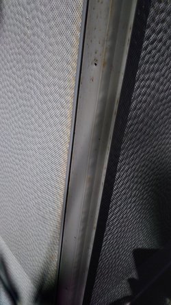

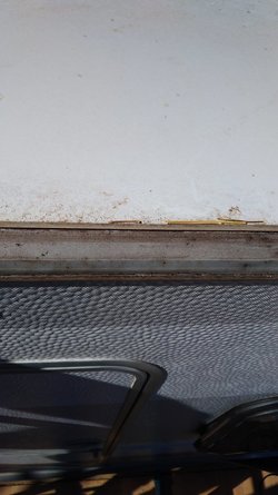

Hola,
Tengo pendiente cambiar tornillos a inox y el butilo de las guías de avance. Asi qué a modo práctica he desmontado el perfil de la parte trasera. Decir que el butilo es el componente estrella para mantener nuestras caravanas a salvo de la humedad. Los tornillos tenían la cabeza oxidada pero dentro estaban intactos.
Tampoco tenia el cubre tornillos asi que todo puesto nuevo.
Tornillos 3,5x30 mm inox 25 u. 2 € con algo
50 m de cubre tornillos 25 €
El butilo compre 12 m por 12€

Yo quito el burilo viejo con un cúter un trapo y gasolina, pues el disolvente te quitará la pintura, eso si hazlo en un sitio ventilado por que si no te vas a pillar un pedete que para ti tienes.

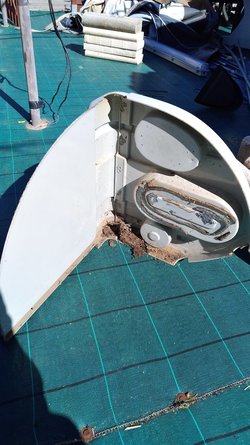

Buenas a todos, me encanta este foro. Tengo una ACE vacancy 380 ET y he comenzado a cambiar toda la tornillería para ponerla de inox. Seguidamente comenzaré a pintarlos bajos de la caravana. Se me ha roto el mando que da la señal al grifo del lavabo. Llevo varios intentos y no consigo desmontarlo. Si tenéis alguna idea con lo del grifo os lo agradecería. Saludos.

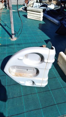

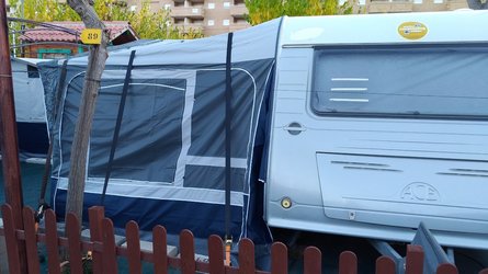

Hoy cambio de avance y aprovechando el cambio, he puesto tornillos de inox y limpieza de los perfiles de aluminio. También quería cambiar la junta de goma (de hecho la tengo comprada) y el butilo de debajo del perfil pero la goma que tenia en forma de L es mas pequeña y no ha podido ser. Asi que limpieza, tornillo inox y extra sellado con Ceys total tech. Mañana mas fotos del resultado. He aprovechado a desmontar el soporte del faro de la esquina que estaba lleno de barro y vuelta a rejuntar.
Avance Ticamo 660 €
Tornillos inox 3,5x30 5 €
Ceys total tech 6 €
Butilo rollo 12 m 12 €

Hola!
Gracias por tus aportes. Tomo nota. Por cierto:
¿Qué medidas tiene la cinta de sikalastomer que compraste de ancho y grosor?
Mi gozo en un pozo. Pensé que ibas a sanear los perfiles del avancé con el avancé puesto y estaba esperando ansioso (tengo que sanear los míos y no quiero tener que quitar el avancé para ello). ¿Alguna idea original?
Buen finde a todos!
Puf sin quitar avance no puedes acceder a los tornillos, al menos en mi caso. Los tornillos quedan a la intemperie y se atornillan verticalmente desde arriba. A no ser que te subas al techo de la caravana y los quites desde el techo, pero con el peligro que se hunda alguna parte del techo. Quitar el avance es un parto solo desmontando y montando te tiras todo el dia. De todas formas la cinta de butilo es de 20 mm de ancho.
