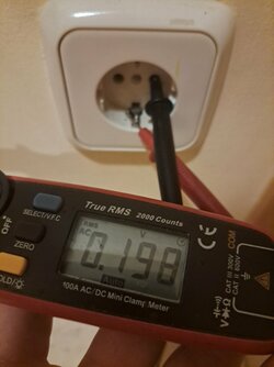

Acabo de medir entre Neutro y Tierra...
Tengo 0,2V, aquí en mi casa tengo una buena tierra, es una zona con bastante humedad por el jardín... esta tensión sube si mido en un enchufe más lejano al aumentar la resistencia del cableado.

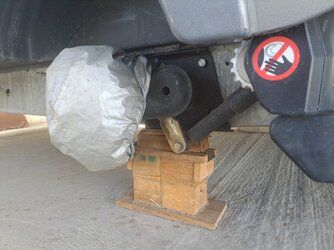

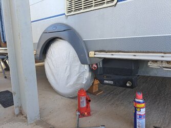

He ido a poner las ruedas a la CV, lista para rodar...
Pongo la foto por el detalle de los tacos que pongo, apoya muy bien la CV, siempre los pongo y dejo las ruedas casi sin carga... tacos de palet y unas tablas del del mismo...
He cambiado las fundas que estaban echas polvo de paso, he comprado un modelo complicado de poner, conclusión de hoy, lo bueno que ajustan muy bien.

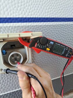

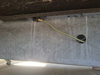

He aprovechado para evidenciar lo evidente, un punto de tierra al chasis.... toda la estructura metálica está conectada a tierra como comenté...
Evidentemente la tierra de la toma de la CV con la chapa tiene continuidad.
En este caso tocando un tornillo de la caja...
