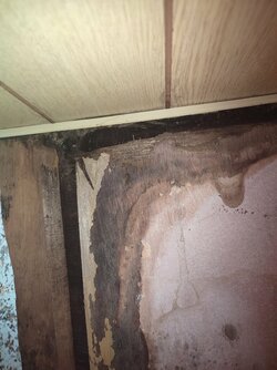

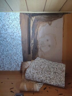

Hola, el fondo de la estanteria esta podrido a la altura del techo. Entraba agua por los tornillos de la guia union caravana avance. Ya esta sellado pero Si ha afectado a liston de madera de arriba que imagino que va de lado a lado de la caravana vale la pena comprarla? Llevaba una pegatina de decoracion para tapar y al destaparlo se ve toda la madera negra, pero no esta humeda. Es grave la cosa? Quiero comprar la caravana tiene 30años marca dethleffs son 3600 eur.

Cuando la despaneles, porque tendrasque despanelarla para sanear todo lo podrido, te puedes llevar una sorpresa.
Yo no compraria una caravana en este estado.
Lo raro es que que la vende no lo haya reparado.
Tiene mala pinta si, todo depende de lo que puedas hacer tu mismo y si te la rebaja, que estas cosas sabes cómo empiezas pero no como terminas.

Porque si dejo esto asi ya que es el fondo de una estanteria? Va a ir a mas si no entra agua? Lo que me da miedo es que es la parte alta,seguramente el listón que va de lado a lado tambien estara afectado que ese liston imagino que es importante aguantar la estructura. Repararon la filtracion sellando la entrada de agua y aqui solo pusieron una pegatina para que no se vea lo negro, la lámina de madera tenia marquitas negras, pero el fondo al sacar esa lamina esta totalmente podrido...
El asunto es que si no se abre y se inspecciona, no se sabe su afectacion ni como puede estar de debilitada la estructura.
Podria estar buena parte del lalteral afectado.
Es probable que, si ha estado expuesto a la lluvia, el agua haya ido corriendo por todo su interior.
Lo normal es abrir el panel, sacar todo lo podrido y substiruirlo por madera en buen estado.
Es que todo depende de hasta donde este mal, hasta que no quites todo el panel no lo sabes y es un curro, pero si lo haces tú no es mucho dinero.
Lo barato sale caro...
Ahí ha dado la cara, ¿pero y lo que no ves?
Si te la deja por la mitad de precio, eres manitas y tienes sitio para repararla... lo puedes pensar.
Piensa que si no eres manitas a esos 3.900€ le tienes que echar otros 2.000€ mínimo y tiempo para reparar.
Ahí lo dejo.

Ostia 2000? Tanto? Imagino que no solo está el fondo de la estanteria sino el tablon que traviesa de lado a lado de la caravana como soporte techo y luego supongo que el agua iria hasta el suelo, pero el suelo no vi marcas. Pero pensar en 2mil....
Si tienes sitio y herramientas tampoco es tanto dinero, pero intenta que te rebaje el precio al máximo, porque por dos mil euros más ya tienes caravanas decentes.

Los bajos estaban perfecto por todos los lados y esquinas. Tambien habia un filtracion en una de esa luces que estan en un lateral por la parte de arriba, y ya se veia tambien las manchas negras en la lamina de madera del interior de la caravana desde el techo hasta la altura de la cama...lo que significa que por dentro ya este la madera podrida tamb...no se es un lio el pensar los problemas o que me contrare ya que no tengo sitio ni herramientas para hacerlo... Y dejarlo asi supongo que en unos años estara peor aunque este sellado la entrada de agua.
Si no tienes sitio ni herramientas mejor déjalo estar, esa caravana requiere trabajo, si la quieres para estar fija pues bueno te puede aguantar, pero si la quieres para circular tendrás que repararlo y si lo tienes que hacer en un taller será un buen dinero y para eso mejor buscas otra aunque la inversión inicial sea mayor.
La quiero dejar fija, el problema está en que si me meto arreglar se como empiezo pero no como termino aparte que yo no tengo conocimientos y no se el dinero que se va a ir, la otra parte seria dejarla tal y como está sin saber si eso va a ir a mas con las condiciones del clima o aguanta la madera asi aunque esté podrida y no se va comiendo poco a poco las demas maderas...
Si está bien sellada y la madera está seca no va ha más, se quedará donde está y no se va ha desmontar la caravana por ello, eso sí si vuelve a entrar agua cada vez será peor.
