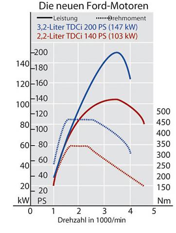

Ford aumenta su gama de motores para la transit presentando nuevas propuestas en cilindrada y potencia. Estas nuevas propuestas abarcan tanto a los modelos de traccion (traccion delantera) como a los de propulsión (tracción trasera). El motor de 2,2 litros de cilindrada sigue reservado a los modelos de traccion delantera y sufre un aumento de potencia desde los 130 cv actuales hasta los 140 cv, quedando su valor de par motor situado en 350Nm, para sacar verdadero partido de sus nuevas caracteristicas recibe una caja de 6 velocidades con unas relaciones especificamente diseñadas para la nueva potencia del motor.
Reservado a la tracción trasera aparece un nuevo motor de 3,2 litros de cilindrada y una configuración de 5 cilindros en línea con una potencia maxima de 200 cv y un impresionante par motor situado en un valor de 470 Nm. Con estos valores de fabrica el nuevo motor se convierte no solo en el más potente del mercado sino tambien en el más elástico gracias a su superior cifra de par motor. Acoplado tambien a una caja de cambios de seis velocidades, las prestaciones de este motor elevan el nivel de todo el segmento.
caracteristicas técnicas:
Motor .............................2,2 TDCI .............................................3,2 TDCi
Cilindrada.........................2198 c.c. ............................................3199 c.c.
cilindros................................4.........................................................5
potencia máxima.......140 Cv a 3500 rev.............................200 Cv a 3500rev.
Par motor máximo.....350 Nmv entre 1800- 2400 rev..........470nm entre 1700 - 2500 rev.
