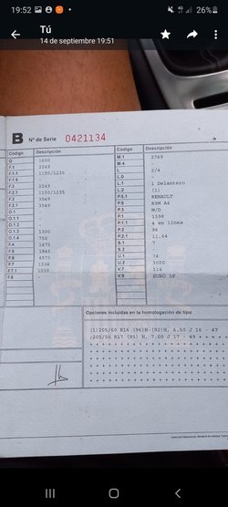

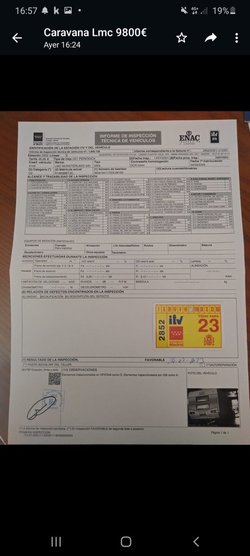

Hola José Luis haber si así m puedes ayudar mejor,gracias

Pues va ser que no: MMR c/freno del coche 1300 kg, MMA de la caravana 1350 kg. Con tu coche no remolcaría nada que pesara más de 1.000 kg, pero esta es una opinión personal.
Dirás: no tengo que llevar la caravana al máximo; cierto, pero la realidad es que siempre las llevamos al máximo o muy por encima.

En "papeles" si podrías llevarla, la MMA de la caravana son 1015 kg (los 1350 kg. son la MTMA y seguramente su peso real estará más cerca de esos que de los 1015. Si te es posible, pésala antes y según el peso que te dé y lo que calcules que le vas a meter tu (menaje, ropa, mesas, sillas...), decides.
Pide al dueño que te mandé una foto del informe de la ITV, hay itvs donde si pesan y cada vez más otras itvs se están apuntando a ello.
M podéis explicar como van las fichas técnicas del coche por q no las entiendo.
Es fácil, o edificil según lo veas, pero no tienes más que mirar la numeración del dato y al mirar en la otra cara la numeración, te explica lo que es...
Por ejemplo, en la TIT del coche, que es azul, 0.1.3 = 1.300 kg, si miras por detrás, 0.1.3 = remolque de eje central, osea, masa máxima remolcable con freno para un remolque de eje central.

Esa caravana con una tara de 915 y una MMA de 1015, solo puede cargar 100 kg, y la rueda de repuesto ya son unos 20 kilos.
Varios foreros ya han comprobado como sus carvanas sacadas del concesionarios, sin colchones, pesban mas que la tara.
La MMA la puedes subir a la MMTA de 1350 mediante un pertijae y certificado que se aprobado en ITV, lo que implica tiempo y €€€.
La ropa de cama mas eneseres, facilemnte pueden ser 150 kg siendo cuidados so con lo que se pone.
Cargar en el coche lo mas pesado, si bien puede se una solucion, hay que tner en cuenta que este tmabien tiene una tolerancias y pesos maximos, cuanto mas peso, mas comprometido para gobernar un conjunto. Ademas de ser poco practico, lo suyo es llevar la caravana en peso legal con todos los enseres y equipo necesario.
Pero vamos lo primero si decides comprarla es si aceptas compar un vehiculo con solo 100 kg de carga, ampliable a 385 kg para que sea acompatible con tu scenic previa homologacion mediante informe tecnico y pertijae en itv, donde te la pesaran y averiguaras como anda de pesos realmente.

Si, me la pesaron en la última ITV que pasé, y llevandola con las cosas habituales (bombona, menaje, ropa de cama, ect), me dió 1190 kg.
