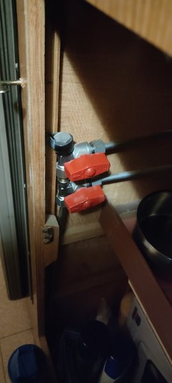

He intentado encender los fogones de la cocina por probarlos, ya que están sin estrenar con 30 años a sus espaldas y no he sigo capaz de encenderlos.
He colocado la bombona y el regulador en posición abierto, cambie la goma por una nueva el mes pasado, y cuando le he ido a encender no llegaba gas, he probado a cambiar de posición las dos llaves de gas debajo de la cocina y tampoco.
En que posición han de ir?? Las he dejado como estaban.

Hola; normalmente en una llave o válvula, la posición de la maneta indica su esta de abierta o cerrada. Según se ve en la foto, esas estarían abiertas. Saludos.

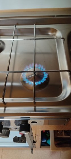

Bueno que he podido ir hoy y funciona, estrenados los dos fogones después de 30 años de su instalación.
Hay que tener un ratito apretado el mando, supongo que hasta que se calienta el termopar y ya se mantiene.
