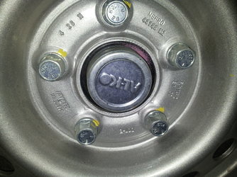

La mia delante no tiene nada... Veré por detrás

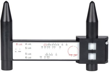

Mira en el borde de la llanta, en las mías no vienen las inscripciones en el centro... Aunque en mi caso no venía la distancia entre tornillos... No descartes comprar el medidor, no es nada caro y comprar una llanta no apropiada puede hacer que la pierdas porque se cizallen los tornillos.

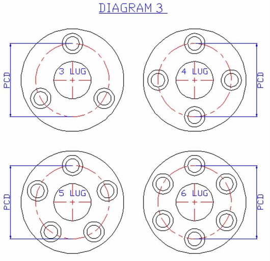

Hola, para calcular el PCD de una llanta (Diámetro del círculo de los centros de los agujeros) hay fórmulas.
Si llamamos S a la distancia entre dos agujeros consecutivos el PCD= S/0,7071, para llantas de 4 agujeros.
Para llantas de 5 agujeros, PCD= S/0,5878 y para llantas de 6 agujeros, será PCD= S/0,5.
Ahora sólo se trata de poner 2 tornillos consecutivos en la llanta, medir de exterior de uno a exterior del otro, sin holguras, y restar el diámetro del tornillo. Saludos.

En una llanta de 5 agujeros no se mide la distancia de un tornillo al siguiente, es un poco más compleja la cosa... Por eso te decía lo del medidor, que hace la fórmula por ti y mide al milímetro.
