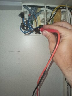

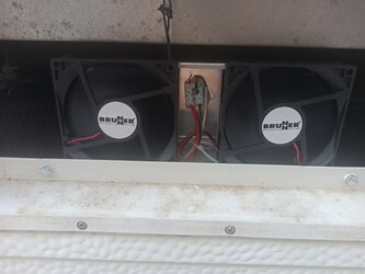

Buenas a todos, alguna ayuda para instalar los ventiladores del frigorífico. Ya lo tengo puestos en la rejilla y el cable pasado, tengo a la vista el interruptor general y dos cajas de registro. Ideas para averiguar cuál son los cables de 12 v. Me imagino que será con el tester en continua. Y el positivo de los dos? Muchas gracias. Por cierto es una knaus. Si puedo luego cuelgo fotos.

Buenas tardes,

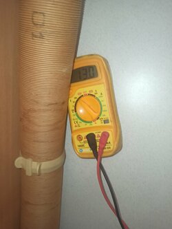

Puedes comprobar los cables de continua con el polímetro en escala de corriente continua. Tambien puedes comprobar la polaridad, colocando correctamente las puntas en el tester, si al probar los cables la tensión que muestra es positiva, la polaridad es acorde a las pinzas, si sale negativa, estan al revés.
Te reomiendo que desconectes las lineas de 220, por que no debe pasar nada bueno si les metes el tester en continua.
Espero haberte ayudado, un saludo.

Ojo con los ventiladores, hay alguno que si les das la polaridad contraria no es que no giren es que se estropean. Te lo digo porque me paso en los ultimos que monte.

Y para probar un cable sea a 12v o 220v, siempre se prueba en la escala mayor, osea 220v ya que si son 12v no le pasaría nada. Si en esa posición no da nada, es que es de 12v, y la polaridad el mismo tester te la da.

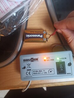

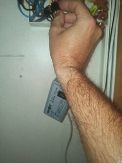

Si lleva termostato, me a costado porque mi tester no marcaba polaridad en continua. Me ha tocado verificar con una pila de 9v que funcionaba los ventiladores y termostato. Al final me he cansado he cambiado los cables y "pam" perfecto.
