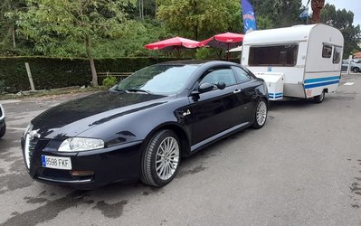

Este fin de semana hice unas cuantos kilómetros con el enganche nuevo y todo bien.
Cuesta un poco más que en la bola anterior, bajar el estabilizador, pero va bien.
No hace ningún ruido.
En los ferodos no hay restos de ningún tipo del color gris de la bola.
