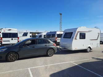

Hoy por fin he recogido mi cv y una vez enganchada me doy cuenta que si pongo la marcha atrás de mi coche pues suena el.aviso de que me estoy acercando a algo. A la caravana!!!! Claro está!

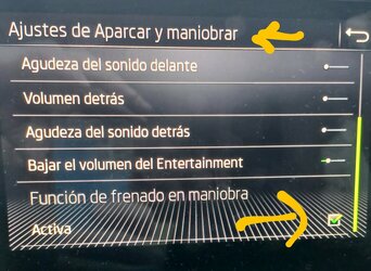

Se puede anular, si. Al meno en mi karoq. Y si... cuando se clava de golpe no mola nada
En tu Karoq se clava el coche al dar marcha atrás porque se activa el "Exit Assist" que no lo tienen muchos coches, sin embargo los detectores de aparcamiento si son mas comunes y si vienen de serie se pueden desconectar con un botón, si se han instalado posteriormente habría que ver si se ha tenido en cuenta poner ese botón y si no lo han hecho, se puede poner y así evitar desmontar los sensores.
El "Exist Assist" también se puede desactivar a mano desde el menú de asistentes, aunque si llevas centralita especifica y está programada, lo debería desactivar esta. Recuerdo un día con @apato en el parquing donde tenemos la caravana que nos volvimos locos porque su coche (Leon ST) se clavaba al dar marcha atrás y pensando que era del freno de inercia, hasta que nos dimos cuenta de que no había enganchado la piña porque solo iba a llevar la caravana al lavadero... fue enganchar la piña y detectar el coche que estaba conectado un remolque y dejo de clavarse marcha atrás.

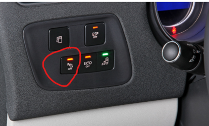

Suele haber un botón, que sirve para anular los sensores de proximidad.
Tiene un simbología parecida a esta:
