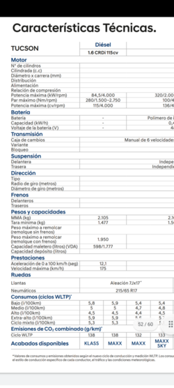

Hyundai Tucson Diesel hay un 1.6 crdi de 115 cv y luego un diesel y electrico de 1.6 y 136 cv. Al menos el modelo 2023.

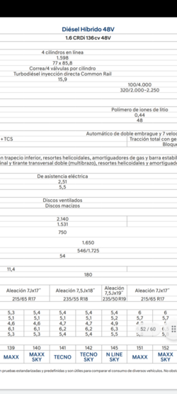

¿Son estos los modelos que dices?
El Tucson 150 CV no hay diesel.yo tengo el 2.0 136 CV 4x4:.el nuevo lo han hecho 1.6 136cv y también le han bajado el par de 370 a 290 creo
