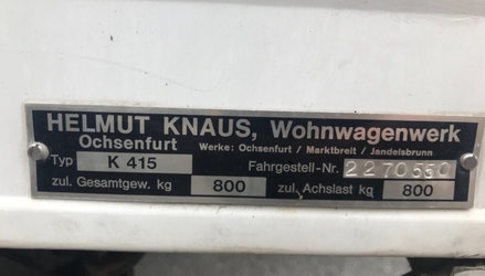

En la placa aparece en alemán. 800kg

Esos 800 kg de la placa creo que serán al menos uno de ellos el máximo que soporta el eje, en la mía con tara de 560 kg en ficha tiene una placa similar, pero que en español pone la carga máxima de eje de 800 kg.
Aunque esa carava seguramente o esta ya en mas de 700 kg de tara o se pase de los 750kg, con lo que si los pasa y vas a homologar te van a hacer matricular.
Pésala antes de nada y con ello decide que hacer.

Si a parte de mirar la autorización del conjunto hubiese leído la plaquita supongo que sabría que no es de menos de 750kg.
En la placa de características pone peso total 800kg, i carga máxima en el eje 800 también. Si la propia marca especifica éso es porque es un remolque pesado...
