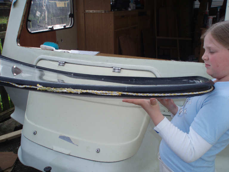

Para montarla hay que echar butilo a la goma por el interior, montar la goma en la ventana y rodearla con una cuerda:

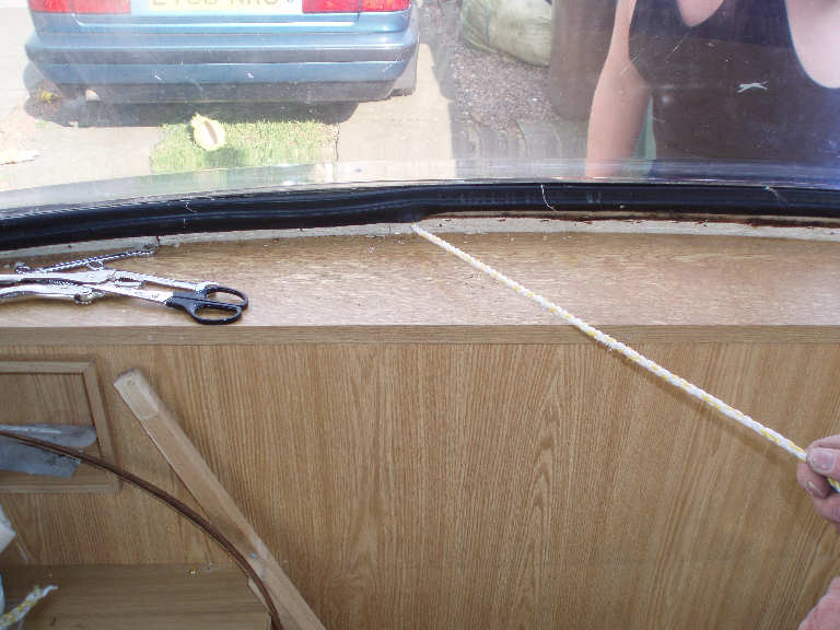

Tirar de la cuerda para que la parte interior de la goma se recoja y pueda montarse en el hueco:
Montar en el hueco y mientras se sujeta por fuera para que encaje, por dentro se va sacando la cuerda para que esta valla adaptándose a su posición:

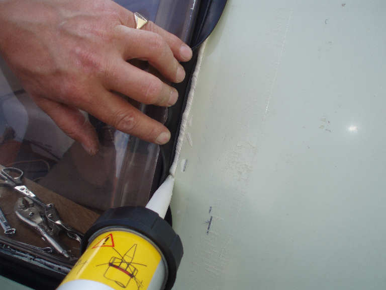

Una vez montada toda la goma y antes de montar la tira de relleno, sellar con builo bajo la goma por fuera:

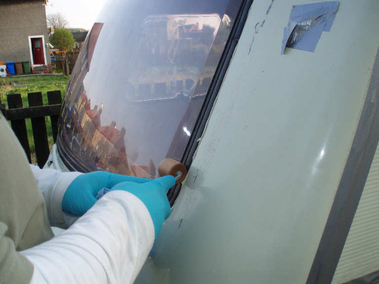

Por último y para asegurar la estanqueidad del butilo, con la ayuda de un rodillo de papel pintado, presionamos todo el borde de la goma, para que el butilo se distribuya por todos los lados
