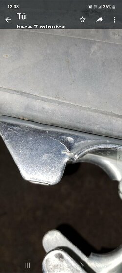

Pon una foto del soporte agrietado que dices, la Premium es de las mejores, sin duda. Hay otra igual de ancha sin báscula y hay otra de Winterhof también con báscula, pero estrecha. Lo de báscula, lo digo porque amortigua, y lo de la premium, por su anchura

Mira, esta es ka abrazadera agrietada,es poca cosa ,pero ya no me da confianza la tengo q cambiar igualmente por q el diámetro es diferente, pero no sé de q material buscarla, he visto algunas caravana q la tienen del mismo material q la lanza,

También he visto q la abrazadera aunque este collada con tornillos la gente las suelda a la lanza,
podría ser problema a la larga?
De todas maneras necesito una a abrazadera nueva por qué no me serviria el diametro de la q tengo, lo q necesito saber es de que material la busco para q no me de problemas.
De q material son las lanzas?... 9 q materiales me aconsejáis?
