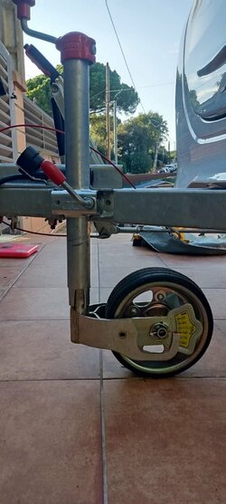

Ni cuatro meses me ha durado la rueda jockey original, así que opté por la premium de alko, la que viene con báscula, después de leer varias opiniones.
Cuál fue mi sorpresa al montarla al ver el desorbitado peso que marca, 140Kg.

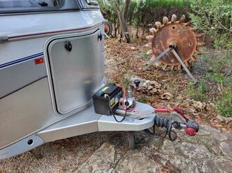

La caravana es una 330, decir que todo el peso está en la parte trasera y en arcón solo llevo rueda de repuesto y en parte delantera de la caravana la batería del mover.

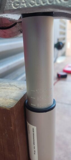

Compré a posteriori báscula de lanza, porqué ya ni me atrevía a salir con la caravana con ese peso, ya que el valor más bajo de los pesos me lo marca la bola de enganche en 80Kg.
El peso que marca en lanza la báscula es de 70Kg.
He contactado con servicio técnico donde la compré, y estamos en trámite de: manda video para ver qué falla, fotos de esto y de aquello otro.
Adjunto fotos, qué opináis?

Esos 140kg no son reales. Ten en cuenta que la jockey no es el punto de apoyo sobre la bola. Según creo por un "cuñado" y por lo que he visto por la red, hay una fórmula que proporciona alko para saber el peso que hay en el acople.
Si, esa formula la apliqué
R=SxLs/Lr
donde R es el peso recomendado para la rueda jockey, S es el valor más pequeño de la máxima carga en bola, Ls distancia centro rueda al centro del cabezal de enganche y Lr la distancia del centro de rueda al eje de la jockey
Me da un valor de 99Kg
Depende de el peso que tengas sobre la lanza.
Si tienes la bateria en la parte delantera, rueda de repuesto, bombona de butano, herramientas,....
La rueda jockey tambien pesa.
Todo esto sumado a lo que pesa de por sí la parte delantera de la caravana, igual tienes que estar fortote para levantarla.
Queda mas que claro que esa rueda esta mal calibrada, maxime cuando has medido con otra bascula y hay 70kg.
Lo ideal seria poder comparar con otra jokey de estas .
La prueba de fuego seria hacerlo como lo hemos hecho durante bastantes años, con una bascula de baño debajo de la jokey a ver que marca la de baño.
El problema de esas ruedas es que el sistema es de muelle y eso con el tiempo se va por fatiga. Sigo pensando que lo mejor es palo y bascula de baño (que llevan sensor piezoeléctrico y son muy precisas), luego cada cosa a su sitio y la garantía de que el peso siempre será el mismo. Si hay cambios se verifica y se ajusta... Así lo hacemos muchos.
Cogiendo la lanza a mano es fácil saber si hay 140 Kg, eso cuesta levantarlo...
Pues al final el peso que marca la báscula de barra en bola es de 100kg, resulta que no me di cuenta y una de las patas tocaba suelo cuando bajaba la jockey.

Lo único que puedo hacer es quitar rueda repuesto, que serán 10kg si llega y trasladar batería de mover a la parte posterior, no sé que pesará la batería.
Y aún así, dudo que me dé para ir legal. Ya no sé que más hacer.

La rueda de repuesto no son 10 kgrs. Fácil serán más de 20 o cerca. Si quitas eso ya se te queda en la lanza 80 kgrs. Si encima la pones detrás (no hace falta que sea al final de todo) ya se quedan en lanza 60-50 kgrs.
No es sólo lo que quitas, es lo que compensas.
Prueba diferentes configuraciones hasta que des con la que te conviene. Tienes las herramientas (el peso), así que "sacar/meter/sacar/meter" hasta que encuentres el equilibrio que quieres.

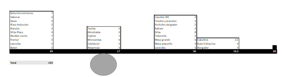

Tambien puedes hacer esto con la bateria
