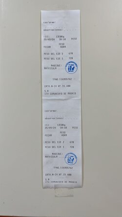

Me piden pasar por la ITV primero y pesar los ejes en vacío después de poner la bola.
En la ITV los pesos son :
El 1° da 720kg
El 2º da 670kg
Con estos pesos el ingeniero de informes y homologaciones dice que es demasiado atrás, que aligere peso. O sea que es demasiado el peso en el eje trasero
Que saque todo lo que tenga atrás y que lo vuelva a pesar.
Y solo llevo la rueda de repuesto y el depósito de Gasolina lleno.

Pues no es lo mas ortodoxo, pero si necesitas quitar peso en ese eje trasero para tener el informe de conformidad, sacale la rueda de repuesto y ve a pesarlo con el deposito en reserva, le vas a quitar mas de 50 o 60 kg a ese eje trasero.
La posibilidad de que en futuras itv o por parte de los agentes de la autoridad te comprueben ese dato, es poco menos que remota, aunque como te comento no es la mejor solucion, pocas opciones mas te quedan salvo que te firmen asi el informe de conformidad.
En cualquier caso , no acabo de entender que en tu documentacion ponga que tu eje trasero puede aguantar casi 1000 kg, y pesandote 670 kg como dices que te pesa, no te firmen el informe.
Ahí están los pesos de los ejes en la ITV y los de la Ficha técnica
