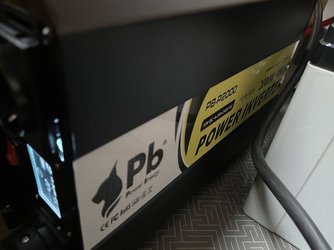

Me han instalado 2 paneles solares con 2 baterías y un conversor a 220v de 2000w.
El problema es que desde siempre, de vez en cuando salta la alarma y apagándolo y volviéndolo a encender se solucionaba.
Pero últimamente siempre que pongo en funcionamiento el microondas salta la alarma a pesar de que en la pantalla digital del inversor indica que está entregando “solo” 1200w cuando el inversor es de 2000w.

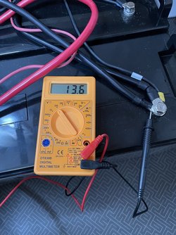

Os mando una foto del voltaje de las baterías, que creo que es el correcto y este vídeo para que veáis exactamente lo que pasa ——> MyAirBridge.com | Send or share big files up to 20 GiB for free

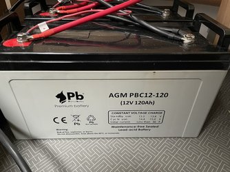

Veo que tienes 240 amperios en baterías AGM si las dos son iguales, ¿cuánta potencia tienes en placas?
También pueden ser los cables, aunque en la imagen sí que parecen gordos.
Las cuentas son sencillas.
Baterías 240 Ah, a 12 V -> 2880 Wh Partiendo de que están cargadas a tope y que las dejas secas secas, casi para tirar...
Microondas, 1000 W, durante 5 m, no descargan las baterías. En una hora equivalen 83 Wh
Placas, no dices de cuanto, vamos a poner 240 W, que es "un montón". yendo bien en una hora te van a cargar, eso, 240 W. Por la noche apenas cargan.
Lo de "ser autónomo" es un mantra que se repite mucho y que algunos (no digo que sea tu caso) interpretan que es "como en casa", y no es así. Si en vez de 5 minutos, usas el microondas 20, para descongelar o cocinar algo, los cálculos cambian a peor.
Edito, corrijo las cuentas, que me he ido bastante...
Efectivamente, como dice Aunolose puede que tengas los cables de batería a inversor demasiado finos y a la mínima baje el voltaje, puedes mirar eso también.

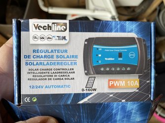

Yo creo que esos cables son de 16mm2... insuficientes para lo que le pide un microondas. Y si además, a la vez que el microondas le pones alguna cosa más ... aún peor.
En mi auto el inversor también pitaba y era por eso.. Cables demasiado finos. Cambié a 35mm2 y nunca más pitó.

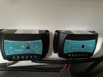

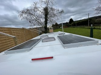

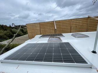

Necesitaríamos algún dato más para poder echarte una mano. Quizá deberías haber pedido consejo en algún foro especializado (incluso por aqui) para que no te vendieran la moto. Ocurre mucho. Yo tengo una instalación solar en casa. Me tiré casi dos años investigando y viendo posibles configuraciones. Cuando di el paso, casi todos los instaladores decían que lo que yo quería estaba mal. Di con uno que se preocupó un poco más de estudiar el tema y a día de hoy estoy ENCANTADO con lo que pusimos.
Cuando puedas nos pones qué regulador solar tienes y qué placas y de cuanto.
Si el regulador te lo han "sobredimensionado" podrás añadir paneles (dos más sería bueno) y así paliarías un poco tu posible falta de energía.
Luego para ser autosuficiente (Y desenganchado) debes seguir algunas reglas importante, por ejemplo, usar más los electrodomésticos si tienes aporte solar: cocinar por la mañana, lavadora por la mañana, etc... todo lo que se pueda, a primera hora y si hace sol, para hacer que las baterías se recuperen a lo largo del día.
Deberías tener algún sistema de gestión de lo que "entra" y lo que "sale" de las baterías (un shunt) que no te vendería el instalador pero que aquí te lo hubiésemos aconsejado. La medida del voltaje no dice casi nada de como está una batería. Con ese "aparatejo" te contaría los amperios que salen y entran en las baterías y te estima cuantos amperios (no voltaje) tienes almacenados. Con esa información ya sabes si, por ejemplo, una noche puedes hacerte unos filetes a la plancha (eléctrica) o mejor cenas ensalada.

Tengo 2 baterías de 120ah cada una, entonces tendría que comprar un cargador de baterías que de 120ah ¿no?
Lo mismo te interesa más llevar las baterías a un taller que te las pongan en carga...
No, cargador te vale cualquiera que valga para baterías AGM, el amperaje que te indica el cargador es la cantidad de amperios que carga a la hora.

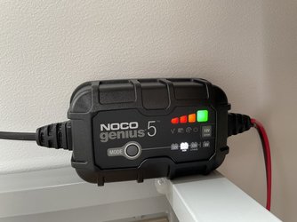

Hola de nuevo.
Pues ya he hecho un inventario fotográfico para que veáis las baterías, cables, reguladores y paneles solares que tengo en mi caravana.
Os adjunto todas las fotos aunque de los paneles solares no tengo aún información.
La primera prueba que he hecho es mirar el voltaje de las baterías cuando llevaban varios días cargando mediante paneles solares y me marcaba 13,6v.
Después, he encendido el microondas durante un minuto y he comprobado que baja el voltaje a 12,7v y sigue bajando poco a poco hasta los 12v
Al apagar el microondas el voltaje vuelve a recuperar hasta los 12,7v y poco a poco vuelve a subir.
Conecto un cargador de baterías y en menos de 5 min. ya está cargada, según me indica el cargador.
Por lo que presupongo que los paneles solares tienen potencia suficiente para cargar las baterías, porque si no el cargador de baterías hubiese tardado más, digo yo.
Curiosamente, el voltaje de las baterías después de llevar varios días cargadas mediante paneles solares era de 13,6v y el voltaje después de cargarlas con cargador de baterías es de 13,4v
Pues estas son las pruebas que he hecho hasta el momento.
A partir de aquí voy a hacer vida normal en la caravana sin tocar el microondas a ver cómo va.
Cualquier recomendación es bienvenida.
Muchas gracias.

Hola otra vez.
Hoy he vuelo a mirar el voltaje de la batería y me marca 14,3v [emoji50] y ahora si que ya no entiendo nada.
Ayer cuando cargué al completo las baterías me marcaba 13,1v y hoy 14,3v ¿cómo es posible?
Entiendo que los paneles solares han recargado aún más las baterías… pero se me hace raro que den más carga unos paneles solares que un cargador directo de baterías.
De momento sigo haciendo pruebas en la caravana… eso si, sin tocar el microondas por si acaso.

Los voltajes se deben medir sin ningún elemento recargando la batería, sino, lo que te da no es el valor del voltaje de la batería, sino del "cargador" que le está metiendo "chicha".
Si mides las baterías con las placas dándole el sol (o la luz) te dará un voltaje diferente (más) a que lo midas, por ejemplo, por la noche.
Mide esta noche cuando caiga el sol ( a las 21:00 por ejemplo) y sin ningún cargador enchufado... Y si no has descargado mucho las baterías, ese será el voltaje que tengas.
Como guía (NO VERDAD ABSOLUTA) puedes usar este cuadro que estima voltaje y porcentaje a que está la batería
PERO siempre sin tener algo que le esté metiendo carga (baterías, cargador, etc).
Cuando te dío 13,1v tus baterías estaban al 100%
Otra cosa más... Igual ocurre en descarga....
Si le pones algo "descargando" la batería, el voltaje bajará. A veces y dependiendo de si la descarga es con algo que "chupe" mucho, puede que veas por debajo de 12 v... y eso no significa que la batería esté al 40%....
Cuando pares de descargar, esperas unos minutos y ese será el estado real de la batería.

Otra cosa más acuérdate de limpiar habitualmente la placa eso afecta a la carga que proporciona
Las medidas de voltajes como te ha dicho Mates es con la batería desconectada y no recién desconectada. Las medidas que haces están condicionadas por los elementos de carga que tengas conectados, que aplican su propio voltaje de carga.
Por las fotos se puede hacer una idea de la potencia de las placas y la sección de cable y distancias, pero sin saberlo seguro es solo una suposición.
Una cosa que no entiendo es porqué te han puesto dos reguladores solares, solo necesitas uno. El regulador que te han puesto es de los mas sencillos y PWM, con uno bueno MPPT exprimirías mejor las placas.
Yo limitaría el uso de Micro a las horas de sol, las placas aportan parte de la potencia necesaria. Evidentemente, mientras menos lo uses mejor.
