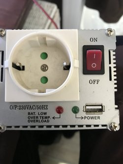

Muchas gracias por la información. He probado el inversor con una batidora de 300w y funciona. Y la manta (en realidad es una esterilla pequeña no una manta) funciona perfecta a 220V. Cuando la conecto al inversor se enciende un piloto, es decir le llega corriente pero se queda como en stand-by. No empieza a calentar.
Entonces, todo apunta a que la manta necesita una corriente de onda senoidal y el inversor es de onda modificada
Ten en cuenta el pico de consumo del arranque de muchos electrodomésticos. Tu manta puede ser de 200w y tener un pico de arranque de 500w. Por lo que un inversor de 300 o 400w se te queda corto. Por eso no va.
Aparte de lo que te han comentado los compañeros, debe ser de onda pura.

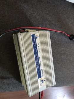

Otro posible problema con el inversor de 300W que falla, es que el cable que va a la batería sea muy fino. Si el cable es demasiado fino, al pedir corriente puede dejar de funcionar el inversor.
O que sea un inversor de baja calidad y esté dando mucho menos de esos supuestos 300W
Diría que los cables son de 3mm. ¿Sabéis si es onda pura?, yo creo que si. ¿Cómo saber que tipo de onda necesita la manta? Creía que comprando un inversor de onda Pura todos los aparatos funcionarían,¿algunos necesitan onda modificada? Gracias.
Ahí pone square wave. Eso no es onda sinusoidal. Ese inversor es un churro.
Esto es un inversor:
Si quieres probar si te funciona ese cambia el cableado de entrada por cable de 4mm o 6 lo más corto posible y directo a batería, intercalando un fusible de 15 amperios... Y prueba
El inversor como te han dicho es de onda cuadrada, el peor que hay.
El cable que has puesto es muy fino, pero lo peor es que lo has conectado a una toma de mechero. Puedes quemar el cable, la toma....
A partir de 100-120w los Inversores se conectan directos a batería.
Deberías aumentar la sección de cable y conectarlo directo a batería con su correspondiente fusible.

No, no puedes conectarlo directamente al mechero, las tomas de mechero soportan poco más de 100w.
Debes hacer una instalación fija en condiciones, con cable de buena sección y su fusible, no andar quitando y poniéndo.

El problema es que lo que aguanta la toma de mechero son unos 120w, pero ahí va el total, lo que enchufes más el consumo del propio inversor, con lo que no puedes conectar prácticamente nada.
Siento decir lo mismo, pero para una cosa diaria como la que quieres necesitas instalar el inversor.

El cable que lleva el inversor que te han prestado es el original, por lo que debe ser suficiente. Si la instalación del mechero también es la "de casa", también debería ser suficiente para esos 50W de la manta.
Los inversores de onda cuadrada son baratos, pero algunos aparatos no los puedes alimentar con ese tipo de onda. Depende del tipo de fuente de alimentación del aparato. Yo utilizo un inversor similar, también de 300W, para alimentar un portátil, conectado al mechero, y sin problemas hasta hoy. El portátil tiene ya unos 10 años y sigue dando guerra.
En tu caso, la manta puede no estar funcionando por esto último que digo, que no pueda alimentarse con onda cuadrada.
Aunque la toma de mechero no soporte más de 100-120W, puedes conectar el inversor de 300W, pero no podrás conectar más de esos 100-120W. Si la instalación está bien hecha, no vas a quemar nada, salvo el imprescindible fusible de protección.
