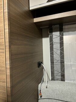

Hola. Agradecería un cable con esto ya que me da mucho miedo atornillar nada en la pared de la caravana. Hemos comprado tv 24” y a la hora de elegir soporte para la misma pues no se si el soporte ha de ser alguno especial, más ligero, con tornillos especiales por ser pared de “madera” ya q es ahí donde están los 2 cables de la instalación y es su sitio. Os adjunto foto y agradezco consejos. Gracias adelantadas!🤗IMG_8393.jpeg
Por poner, puedes poner el que te convenga. En mi caso, el más largo posible y así saco la tele por la ventana. Par instalarlo, yo puse unos tornillos pasantes al costado del armario y a una tabla que puse por el interior del mismo. Bien apretado con sus respectivas tuercas y arandelas y te olvidas.
Ah pues era eso lo que me preocupaba, el tema de la resistencia de la madera pero si puedo poner una tabla por dentro y atornillar pues quedará más resistente. Y lo del brazo largo para sacar por fuera de la ventana es también y una buena idea. Muchas gracias!
