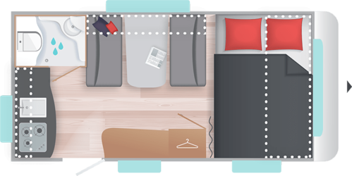

Es que a la señora le gusta ver la tele desde la cama y como nuestra caravana es de cocina francesa, (creo que se dice así...), la televisión queda en un lateral y no puede verla bien. Y cuando se le mete algo en la cabeza...pues eso!!!

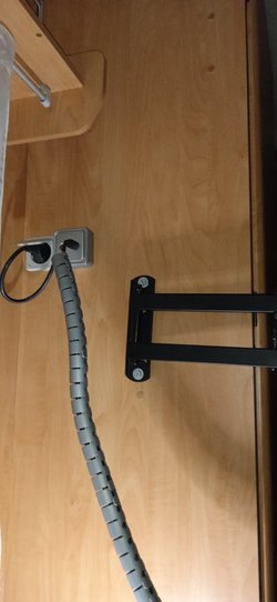

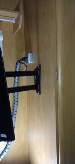

Yo tengo esta distribución y le tengo puesto en el lateral del armario, con una tabla atornillada en el interior. Desde ahí la veo en la cama, desde el salón y la puedo sacar también por la ventana.
Lleva tres años puesto y a sufrido alguna frenada fuerte y un paso de peatones elevado que me comí, y si después de los botes que di ese día, ni se cayó ni rompió, creo que no lo hará nunca.

Muchas gracias!! Es justo la misma distrubición que la mía, pero yo tengo el handicap que la ventana al costado de la puerta no la tengo. Por cierto, de cuantas pulgadas es la televisión?, lo digo más que nada por el peso.
Ahora que me fijo, la ventana que dices tampoco la tengo, la saco por la de la cama que es el lado donde la tengo puesta.

24", perfecto. Miraré las de este tamaño, a ver qué precio tienen. Si no te importa, si te acuerdas, mándame una foto de cómo la tienes colocada e instalada para hacerme la idea. Muchas gracias, Sgh. Un saludo.
No tengo ninguna foto y por temas médicos no sé cuándo vamos a salir con la caravana. No la tengo muy lejos pero no me pilla de paso de diario.
Ves dándole vueltas, ya verás como das con la manera de ponerla y mientras a ver si me acerco aunque no te prometo nada?

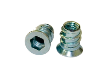

Hola, yo cuando lo puse en mi caravana, utilicé unas tuercas para madera, para que quedara más sólido el anclaje. Me refiero a esto:
Después le puse un tornillo de cabeza hexagonal enroscado por la rosca interior, y al otro lado una arandela grande y una tuerca. Con eso ha quedado bastante sólido el anclaje.
