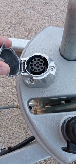

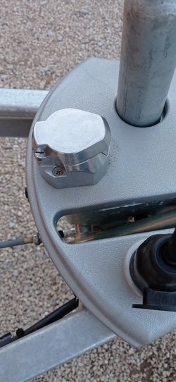

Yo me lo estoy montando ahora y lo más fácil es sacar una piña con el pin 9 y 13 directo a la batería, sin pasar por centralitas ni nada. De esta forma desconectas del coche y enchufas a la propia caravana, sin relés ni martingalas.
Dentro de la caravana tendrás algunas luces conectadas y sobretodo te funcionará la bomba de agua. El resto te funcionará con gas.
He hecho pruebas con una batería de SAI pequeñita (unos 3 Ah) y me cansé de esperar con las luces encendidas y la bomba funcionando a ratos, la batería no bajó nada la carga. Con luces LED el consumo es bajísimo y con la batería que tienes no te tienes que preocupar por el consumo si solo la utilizas para la bomba y las luces.
Sencillo y sin más misterio.
Lo puse por si acaso necesito alguna vez luz en el parking o cuando recoges en el camping y ya te han quitado la electricidad.
Una vez lo usé así.
Ah! Pues buena idea, no había pensado en esa ubicación para el conector, así no hay que fijar nada al chasis y queda bien limpio.
