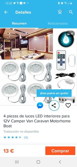

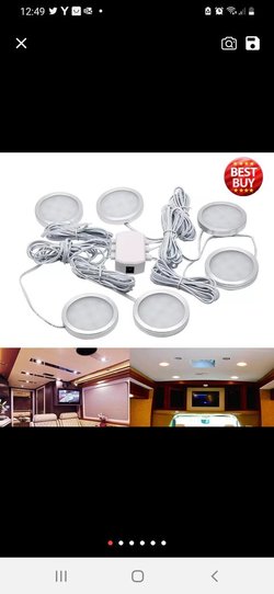

Buenas, tenemos otra duda antes de empezar la reforma de nuestra moncayo orotava
Queremos modificar las luces del interior, la idea es poner luces led de este tipo, pero nos surgen las dudas...se puede integrar bien en el techo de la caravana? O se veran los hilos x allí( esto no lo queremos)
Con lo qual si no hay otro remedio valoramos cubrir el techo con laminas de pvc...que opinais?? Se pueden esconder bien los hilos por el techo?
Muchas gracias

Tu Orotava va a llevar las luces del techo a 12v AC o cambias el trafo o intercalas puentes rectificadores , entérate antes de comprar nada

Lo malo es darse con las cajas en la cabeza, yo tengo pensado comprar alguna lampara led que tenga perfil bajo y vaya pegado al techo como este
Yo había visto esto en AliExpress...
€ 14,02 | Lámpara LED Circular para techo, luz de techo de cristal de 12 V CC, 8,5 "/7"/ 5 "/3,5", para caravana/autocaravana/marina
€ 32,72 | Lámpara LED de techo de cristal para caravana/RV/autocaravana/marina, 600 lúmenes, 12/24V CC, blanco frío, novedad

si no quieres poner cables por el techo, siempre puedes poner tiras de led por los bordes, para hacer una iluminación indirecta. funciona hasta mejor. o aprovechando elementos que haya. hay muchas caravanas comerciales que lo tienen así.
