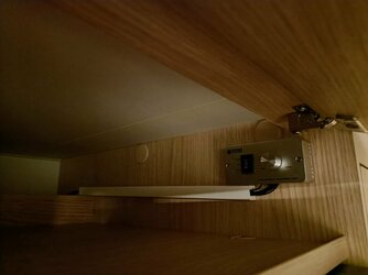

Asi los puse yo, y la centralita dentro del armario de encima de la nevera.
Ver el archivos adjunto 4135302

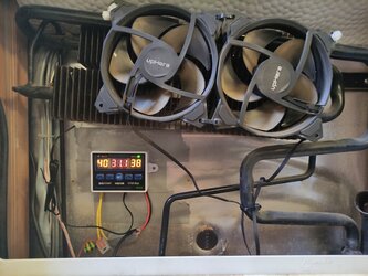

Si no quieres poner un interruptor dentro, puedes montarlo con un termostato automático.
Yo los monté en la auto con esto:
Le fijas una temperatura y una histéresis (amplitud a la que quieres que pare) y te olvidas.
Cuando llegan a la temperatura consignada (los grados que sean, pongamos 50) se ponen en marcha y cuando bajan de la "histéresis" que le hayas puesto (pongamos 3 grados) se paran.
Es decir, se pondrían en marcha a los 50 grados y pararían a los 47

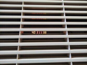

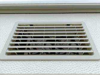

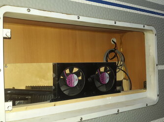

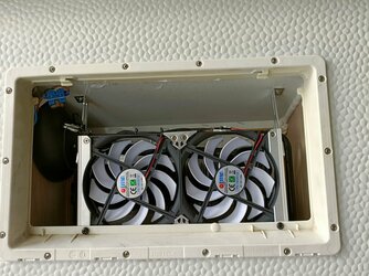

Montaje en una Sun Roller Jazz 490. Por descontado que respeto que cada uno lo monte por sí mismo o en un taller especializado. Es por si alguno tiene una Sun Roller y le doy la idea. En mi caso van de forma automática, saltan a 40º y no paran hasta que baja la temperatura de las rejillas a 38. Lo bueno es que desde el exterior le puedo echar un vistazo y saber qué está pasando.
