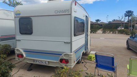

Acabo de adquirir una ACE CHAMP 330 DD de segunda mano y os pediría si alguien tiene, una foto de la barra de sujeción de la puerta del arcón, ya que no la trae.
Muchas gracias de antemano y perdonar si este no es el sitio para preguntar.
Yo tambien acabo de comprar una igual y tampoco la lleva, no puedo ayudar.
Tampoco tengo luces traseras de reversa y lo mas gracioso es que el piloto derecho tiene hueco para llevar todos los servicios, pero solo lleva dos portalamparas, el de posicion/freno y el de intermitencia.
Poner los cables no lo veo complicado, el problema es encontrar esos portalamparas con sus reflectores interiores....
Los fabrican con y sin luz de marcha atrás y el bastidor es el mismo, pero con diferente troquel...tienes que comprar otros pilotos con el portalámparas, esos no te valen.
La marca es Jokon, pero creo que estan ya descatalogados. Y cambiar de pilotos y que coincidan mas o menos en el hueco ovalado que tiene la caravana, creo que va a ser complicado

Bueno, al final me lié y me salieron unos pilotos usados identicos a los mios en wallapop por 20 € de nada, con lo cual, pues he ido completando los casquillos y reflectores que le faltaban a la mia con estos que tenian los pilotos usados.
Al traer los mismos servicios, he tenido que recortar y adaptar un reflectante cromado para la luz de niebla derecha, ya que el unico que traia era de izda. Y he tenido que reutilizar los casquillos con doble conexion de posicion-freno para poder acoplar las bombillas de marcha atras ya que los casquillos de intermitencia llevan los tetones desplazados al llevar bombillas amarillas.
El cristo mayor ha sido acceder a donde salen los cables, pues hay que desmontar los esquinales y estaban pegados con no se que suerte de materia pringosa, ya que el agujero de salida de los cables al exterior de la caravana no coinciden con el agujero de los pilotos. Una vez hecho esto y casi romper el esquinal ya que no salia un trozo sino la escuadra entera, pase un cable al piloto izdo para la marcha atras y luego en la caja de empalmes del interior bajo la litera pequeña saqué otros dos para la marcha atras y niebla del lado dcho. Decir que la manguera de la piña tenia unicamente 10 cables y que 8 estaban utilizados, asi que me quedan dos libres, uno para la marcha atras y otro de mayor seccion que era positivo de bateria tras contacto del vehiculo tractor.
De esa curiosa forma he descubierto que desde la caja de emplames de atras van unos cuantos cables hacia el armario y bajo el baño, hasta asomar bajo el fregadero un cable positivo de bateria y otro de masa que son los que dan el servicio de 12 V a la caravana. Los otros cables se pierden por el camino, a saber donde iran.....
