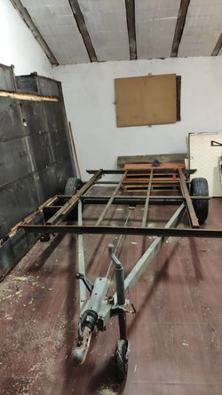

Este es el chasis de la la caravana (hergo esterel 34) (no es mi chasis pero es igual)

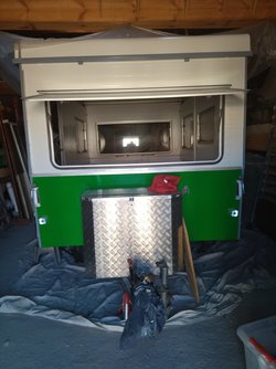

y el cofre es como aparece en las fotos. (no esta ni centrado ni fijado todavia)

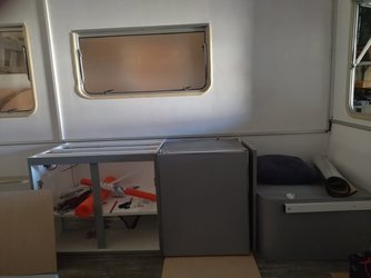

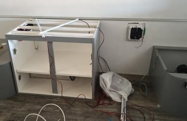

y os dejo una foto de referencia de donde esta la nevera
Como véis, la idea es ir desde el arcón a la nevera, y voy a usar bombonas azules en principio que me dan como para 10 días de uso. El recorrido salva el chasis por debajo por el exterior (como estaba antes) enganchando en las dos vigas y luego entrando por el suelo justo detras de la nevera.su entrada antigua esta al lado del mueble donde estaba las llaves para cortar nevera o cocina.
