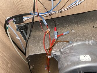

Esto es lo que he averiguado.
Este manojo de cables si no voy errado viene del circuito 3 que tiene límite de 15A
Al menos de ese circuito se alimenta el trumavent (o como se llame), el indicador de nivel depósito agua y no sé si la bomba del depósito agua.

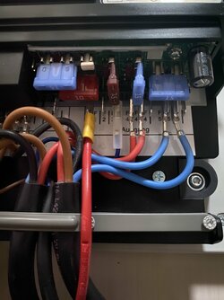

Y la otra foto es de la caja donde se ve el circuito 2 (10 A) libre
Lo suyo sería sacar el nuevo circuito del 2 que está libre no?
