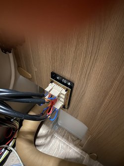

en breve me entregaran una Dethleffs 460 LE C'joy. Ayer fuimos con la peque a verla y hice unas fotos para ver de donde puedo sacar 12V para instalar unos focos encima de la cama. Os adjunto unas fotos a ver si me podeis orientar.

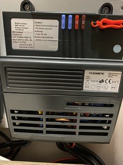

He visto que el transformador es Dometic, que debe tener la entrada de 220V, la de la bateria (que está debajo de uno de los arcones) y las diferentes lineas. Que son las fotos que pongo
Luego he visto que tengo esto otro que no acabo de saber bien bien que es

Tienes que sacar la tapa de la fuente de alimentación y mirar de dónde salen los 12v de la luz, si te quedan conexiones libres tan fácil como enchufar el cableado con fastons a la fuente, si no te tocará hacer una derivación
Y la foto que he puesto abajo de todo sabes que es? Parece como si fuera una caja de distribución para las luces, de hecho pone impreso rich/ringverteller

Eso parece una placa de entradas/ salidas y bueno,no sé si llevara algún componente electrónico ( diodo, resistencia....)

Eso sí,pon los fusibles correspondientes a lo que vayas a montar.
Y comprueba que no vas a pasar de las especificaciones de la fuente teniendo todo conectado.

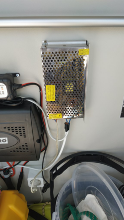

Yo estoy en lo mismo,para no comprometer nada,he instalado una fuente paralela para los accesorios que he puesto.
Cuando pase la garantía,lo conectaré todo a la fuente original,que total solo gasté unos veinte euros en la fuente.

Si,como tengo el enchufe del cargador de la batería del mover en el arcón exterior,allí mísmo le puse la fuente y un par mangueras de cable ,uno para llevar la tensión a los ventiladores del frigo y la luz del canapé y otro que se queda auxiliar.
Cuando anule esa fuente " postiza" podré tener tensión en el arcón,para su luz ,el grifo auxiliar y una toma de 12 de mechero.

Según he visto en el trafo hay dos fusibles de 5, uno de 10 y uno de 15, así que igual estoy metiendo demasiada chicha para ese trafo…

Pues instala una fuente paralela,que igual lo hago yo también,pero al lado de la original.
Lo he estado pensando ahora.
Habrá quien diga que es algo exagerado,pero si dejamos que cada elemento haga su función y liberamos de carga, durará más salvo problema o avería.
Según he visto el trafo es de 350W, y de ahí me imagino que sale nevera, calefacción y luces, o sea que igual si que tengo que meter un trafo adicional, pero eso ya es liarla más…

Una pregunta. El transformador he visto que lleva unos fusibles por fuera, pero luego, según manual de instrucciones lleva otros fusibles dentro y no me queda muy claro que función tiene cada uno de ellos, es decir, que linea protegen, los que estan fuera (que en el manual de dometic no he visto que se les mencione), y los que estan dentro

Sobre tus dudas, la fuente tiene varias salidas, por internet encontrarás el manual. Sobre las conexiones de abajo, busca los conectores de 2 polos. Marrón es negativo y azul positivo si mal no recuerdo. Agénciate un tester.
