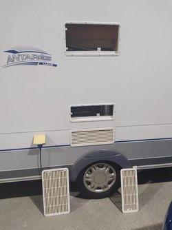

Alguien que tenga una Caravelair 416 y nevera Fonética de 150 litros que allá instalado los Ventiladores ???? Yo tengo 3 rejillas según se se pone en la de arriba ?? A junto foto
Yo personalmente solo pondría arriba, para extraer el calor del condensador, no introduciría aire por debajo, las neveras trivalentes funcionan calentando el amoniaco hasta su evaporación, si metes aire por debajo le costará más calentar el amoniaco, yo lo hice así, un ventilador de ordenador arriba y listos.
Sí, tengo la 546, con nevera de 140 litros y las mismas rejillas. Como enfría por convección el calor se acumula en la parte superior, con poner arriba es suficiente. Al sacar aire creas depresión y el volumen que sacas es el que entra por la parte inferior...
