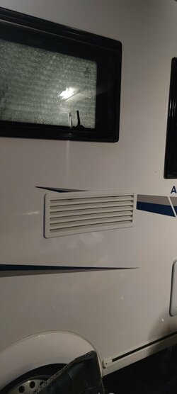

Hola. Yo tenía el mismo problema. Se calentaba muchísimo en verano. Es la misma nevera y este año le he puesto la rejilla de ventilación lateral. Ahora no se calienta y va como un tiro. Tema de humedades sigue con la garantía de fabricante. La rejilla tiene un plástico para ponerle por dentro en invierno que se compra a parte. He de decir que por la rejilla se cuela sonido de fuera. Pero estamos contentos con el resultado.
Muchas gracias. Me interesa saber también cómo lo hiciste y el proceso. Quiero decir, te lo hizo una empresa profesional, tuvieron que retirar todo el módulo del mueble, etc. Es que lo veo un lío y muy complicado por todo el mueble y el tema de cables y tubos.
Llevo un año con la caravana y me lo hicieron en el concesionario en donde compré la caravana, no me atrevía a hacerlo yo. Fueron unos 100€ y ya te digo, se solucionaron los problemas de calor. Estamos por Andalucía y nada que ver con el año pasado. La verdad que funciona. Igual con una rejilla más pequeña sería suficiente, pero es la que me recomendó el concesionario.
