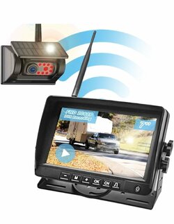

La marca es Bgoodvision, adjunto una foto
Slds
Es grande!!!!.
Ponle una cuerda/atillo/brida/algoatado a eso por si acaso el imán no hace bien su papel.
La pantalla cómo la pones en el coche? Al no tener ventosa el soporte parece que lo tienes que fijar en el salpicadero, no?
