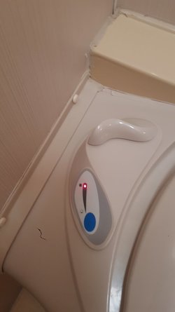

Pues hace poco solucioné la estanqueidad haciendo una arandela por impresión 3D para el interior de la junta del cassette, que hace que aumente la presión sobre las tapas ya que cuando sacaba el cassette perdía un hilito.
Cuando lo desmonté en casa vi que llevaba un flotador en el interior, así que entendí 2 cosas, porque notaba algo suelto cada vez que lo vaciaba y por otro lado como funcionaba el sistema de detección de llenado.
Como no funcionaba desde que lo compré pensé que era por el flotador, no vi los imanes con mucha "fuerza" y con los años pierden magnetismo y más sumergidos en liquidos. Compré el flotador nuevo por unos 6-8 euros hace unas semanas. Vi que efectivamente algo habían perdido pero no mucho, algo que me extraño. Ya de vacaciones he visto que sigue sin funcionar. El.flotador sube y el iman se aproxima al.detector magnetico que está en la caja, he probado con un imán de nevera directamente en el sensor y nada...

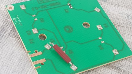

Así que decidido sacar mi polímetro y ponerme a desmontar, primero he sacado la placa que está en el interior y la he revisado si detectar ninguna anomalía...
La placa es muy sencilla, viene prepara para una funcionalidad amplia, el modelo que yo tengo sólo enciende un piloto al llenarse... esta placa está debajo del panel interior.
Viendo todo bien lo he vuelto a montar y me he liado a sacar la placa del sensor. En esta está el fusible de la bomba y un par de cables del sensor que vienen de la placa interior...
Está bien porque van con pegamento de barra termico, aunque aquí no tengo llevo soldador y estaño y con calor sale la placa, he guardado el material para volver a sellarlo. Las dos placas van de igual forma.
Sorprendentemente me he encontrado con una reparación sencilla, una patita suelta, algo raro, de lo que aparentemente en un semiconductor de efecto hall.... he soldado el terminal en su sitio. No sé si de las vibraciones. Dudo si esto vendría de origen así, es decir mal....
Ya todo montado de nuevo he vuelto hacer la prueba con el imán de nevera y funciona!!
Una cosilla más, tenía ganas de ver funcionar. Ahora a esperar a que los peques lo llenen, para ver que el cassette me activa el detector....en un par de dias. Esto ha sido aprovechado la hora de la siesta, hoy hace un día fresquito por mi mi tierra...

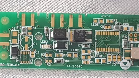

Mira, @Aunolose ,si te resulta extraño eso de una placa para un led.
Tres conectores y una resistencia.....?
Esa placa es parecida a la mía (la de @UVEH), la conozco, la he tenido que que reparar un par de veces. Esa es más completa, trae para dos ic que no sé que serán. A parte del led trae un transitor para activar la bomba de la cisterna. El semiconductor ese rojo de la placa es un interruptor reed. Dentro del deposito hay una boya que tiene un imán. Cuando sube el nivel de líquido la boya bascula , se acerca al switch reed, cierra el circuito y hace encenderse el led. Cosa que sólo pasa si el contenido es fundamentalmente líquido.... Si hay otras cosas, algunas veces se enredan en la boya y no digo más.
Tu placa es ligeramente diferente a la mía, pero supongo que la funcionalidad será parecida. Viene preparada para poner más sensores reed en la inferior y más led en la superior. Así indica más niveles de llenado.
Creo que también trae una conexión para instalar un ventilador cuando se abre la trampilla y alguna cosilla más. Hay que ahorrar semiconductores, que estamos en crisis.

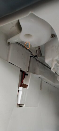

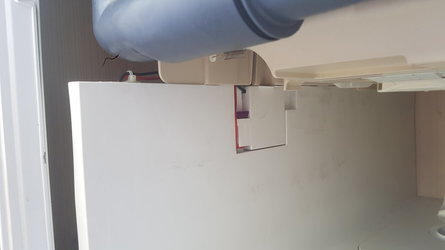

Reflotando este hilo.
Que función realiza este muelle? Se me ha partido la pestaña a donde va enganchado.
Si alguien sabe sería de ayuda.

La placa de sensores parece que vaya en función de la resistencia si se le añaden más sensores y resistencias smd. Y la otra placa debería llevar algún integrado que discrimine la resistencia y varie el encendido de los leds.
el mío sólo trae un LED, el de llenado... De hecho sólo lleva un sensor, aunque recuerdo que la PCB estaba preparada para más componentes, es posible que tuviera opción de otro LED parta indicar cuando está al 50%.... Con que marque cuando está tope creo que es suficiente.

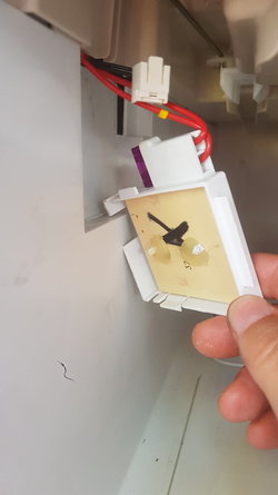

Pues en principio necesito el panel de mando y el conector. El anterior propietario corto el conector blanco que une los cables a la placa del panel de mando para poder puentearlo hacia un pulsador, además necesito la tapa (que se vende junto con el panel de mando) porque esta agujereada para poner dicho pulsador.
Lo tengo pedido y os puedo poner el manual de despiece de todos los modelos Thetford 400 que me lo mando el distribuidor.
