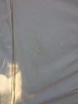

Pues viendo el tema...mientras no lo necesite no echo nada para impermeabilizar, y eso que el carro tiene ya 20 años. Lo que no se es que es esta mancha, algun@ tiene una idea??

Óxido??
Al plegarlo, tocan los palos por ahí??

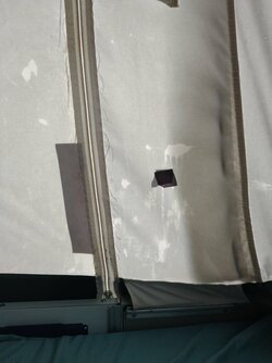

El tema es que ahora nos está cayendo una buena tormenta de verano en el camping Edén aqui en Peñíscola, y por la tela de la puerta que es de color blanca, parece que por donde permeabiliza algo de agua es un blanco mas transparente, ya que en las demás partes blancas de la tela (como sabréis el comanche brisa es de color blanco, verde oscuro y un poquito rojo oscuro) se ve el blanco igual que cuando está seco ahora adjunto unas fotos.
Ya que a lo mejor estoy equivocado y no significa que entre agua aunque yo creo que sí. Como veis he puesto algunos parches ya, que son los que se ve más oscuros.
No sé si me he explicado bien en la descripción pero ahí podéis ver manchas blancas en la tela que es como si efectivamente penetrase el agua y las demás zonas que no.
Esto yo lo dejaría estar.... parece solo estético (le da solera...)
Aunque ahora que te está cayendo la del pulpo podrás comprobar si cala algo por ahí??
Pues sí que parece que tiene la lona tocada por esos puntos...
Efectivamente, son solo esos puntos...esta noche y durante toooda la noche tormentón de agua fuerte y aire, y no entró agua por ningún lado, lo único por esos puntos.
Lo único que me dado cuenta es que al tocar techo por dentro aunque no caló, si pasas la mano la tela está húmeda y deja "marca" de por donde pasas la mano, aunque repito, calar no cala.

Y las manchas.... o algún producto que le ha salpicado o los años...
