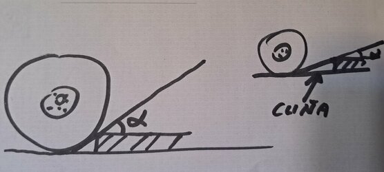

He instalado el 313 hace 2 meses, al comprar me pareció el 303 justo para mi caravana de 1500Kg, ya que un buen bordillo sin una cuña representa una pendiente muy importante, dependiendo de la altura del bordillo y el diámetro de la rueda puede alcanzar valores de 20%, 30% o más ya que la inclinación es el ángulo que forma la tangente a la rueda desde el vértice del bordillo. Para reducir el esfuerzo es necesario llevar alguna cuña para colocar delante del bordillo, también atacar el bordillo en ángulo puede ayudar. Por eso me decanté por el 313 y la verdad que va bien.
Para 1700Kg bajo mi opinión se queda un poco corto para "abordillar" dado el ángulo tan elevado a superar ya que el 303 especifica 18% para 1500Kg, para 1700Kg el ángulo será de un 15% aprox.
Os pongo un dibujillo.
Ver el archivos adjunto 4140879
Como inexperto en el tema, me dejé aconsejar por el vendedor, pero tengo la impresión de que el 303 no tiene las características adecuadas para una caravana de 1700 kg
