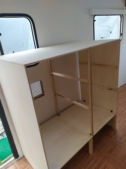

Necesito ayuda/ideas de carpintería para caravanas.
Reformado una Hergo Gacela en un Estado digamos que regular hemos quitado la cocina y la nevera trivalente. En su lugar, sobre el paso de rueda, hemos colocado un mueble para una nueva nevera encastrada y aumentado la encimera hecho con listones de madera de 2cm y tablas de contrachapado de 1cm. Lo hemos fijado al suelo y a la pared con pletinas el L, pero tras unos pocos viajes se ha soltado de la pared y esta bastante inestable.
Entre que las paredes y el suelo no están muy rectos, y nuestras habilidades de carpintería no veo muy claro como fijar el mueble correctamente y si es mejor hacerlo directamente con madera más gruesa, para que sea más resistente, aunque pese más.
Incluyo una foto del mueble sin acabar cuando lo estábamos haciendo, para que os hagáis una idea.
Cualquier idea o sugerencia es bienvenida.
Muchas gracias de antemano.

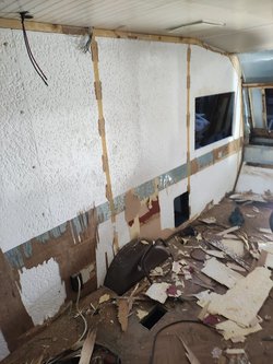

Entiendo que el problema es que se suelta la L del lado de la pared. Creo que el problema es que necesitas cogerlo a una zona donde tengas un listón de madera y no solo espuma + panel.
Normalmente o por lo menos en la mía a la altura del embellecedor intermedio por dentro tiene un listón de madera y yo lo uniría hay. Si te fijas en la foto por donde esta la banda metálica hay un listón.

Es muy posible que sea eso, si.
La verdad es que una vez construido no se si coincide con la posición de la madera.
Aunque sólo pueda atornillar algún punto a la madera supongo que ganará bastante estabilidad.
Intentaré buscarle punto de anclaje mejores.
Muchas gracias
