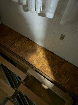

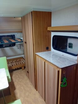

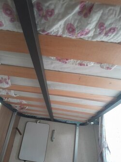

Hola, tenemos una caravana con dos camas de matrimonio y queremos hacer literas en una de ellas.La idea es aprovechar el ancho 1'20 y hacer dos literas para nuestras hijas contando con que tenemos la ventana trasera.Alguien hizo algo parecido que pueda aconsejarme y pasar alguna foto? Muchas gracias!!!!

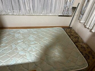

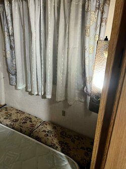

Hola de nuevo, aún nos falta poner el colchón de la cama de encima y está todo manga por hombro :)

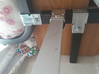

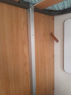

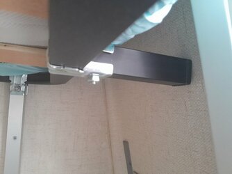

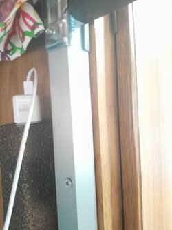

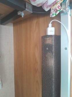

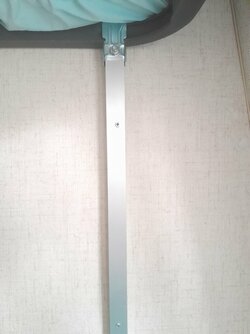

Pusimos unas barras desde arriba hasta abajo para hacer la cama más firme, además de esto añadimos unas patas de somier. En unos días pondré más fotografías donde se pueda ver mejor Un saludo
Hola, perdón por la tardanza, así lo hizo mi marido, las barras de los lados son patas de un somier de las que tienen la pinza que abre, los largos son de inox.

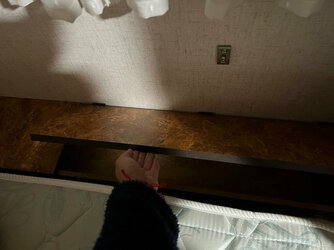

A esoe refiero... Taladraste las patas largas a la pared de la caravana y pusiste tornillos. Gustar...me gusta mucho, pero me da miedo que al atornillar/taladrar agujeres la pared de la caravana de lado a lado. Y las patas cortas también van atornilladas a pared??

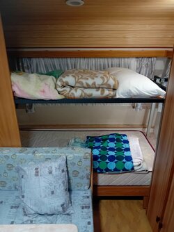

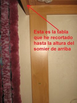

Pero esos tornillos no hacen mucha fuerza. Son para sujetar lateralmente, el peso cae en el suelo. Las que vienen con la caravana llevan tornillos así.
Mira la mía de origen:
