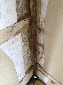

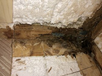

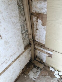

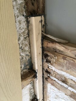

El caso es que en un pequeño roce entre el perfil y un árbol, por el lateral inferior, se despego el perfil (ya nos pareció raro, pues la corteza el árbol ni se inmuto). No me preocupé demasiado, se había movido apenas medio centímetro, al llegar a casa lo pondría en su sitio, añadiría algún palillo con cola blanca o masilla en el agujero del tornillo para que el tornillo hiciera fuerza y arreglado! Pues no...... el tornillo no hace nada de fuerza de ninguna manera. Luego vi que la esquina trasera por abajo estaba un poco blanda. Pues ya estamos, he leído lo suficiente en el foro para saber de que se trata. Ayer empece a desmontar y abrir la pared. Pero me he encontrado cosas raras en la construcción de la caravana que se me hacen extrañas y necesitaría consejo. Para no molestar con muchas fotos que seguro que ya habréis visto similares pongo solo las relacionadas con las dudas que tengo, pero si alguien quiere alguna otra o un detalle de zona que me lo diga y la subo!
En esta imagen se puede ver el estado del listón que sube verticalmente, que es el más afectado. Por capilaridad también está tocado el listón horizontal de la pared lateral más próximo al suelo. También la madera horizontal de abajo de la parte trasera. Ahí ya tengo mi primera duda.... El listón vertical y el que va en la pared lateral están hechos en contrachapado! Me esperaba encontrar listón de pino o abeto, como el resto de listones, pero estos dos no lo son. Como es lógico con la humedad se desmigan, por lo que no hacen ningún tipo de fuerza o estructura. Sospecho que en algún momento ya fue reparada, puede ser que alguien substituyera los originales de pino por otros de contrachapado? Moncayo lo montaba así? Ademas los tornillos del perfil se clavan por el lateral de este contrachapado, lo que me parece que lo tiene que abrir cual cuña en un madero....
En esta foto se puede apreciar mejor, el listón de la estructura del suelo es de pino, pero el lateral es contrachapado... ademas el de contrachapado son dos listones pegados, uno va pegado en el aluminio y llega hasta abajo (lo veo desde fuera). El otro queda apoyado en el listón de pino del suelo. cada uno hará 16 o 20mm.
Los cambiaríais por uno de pino? o mantendríais contrachapado (por lo menos contrachapado marino)? Me parece que con pino ha de aguantar mejor la estructura, sobretodo el que es vertical...
Y ya que estamos, una segunda pregunta, Los tablones de la base están afectados unos 20 cm, hace falta cambiar-los enteros, o basta con recortar, añadir otro trozo como el que se ha sacado, y pegarlo con MS o similar y algún herraje?
Muchas gracias a todos de antemano!
Un saludo!
Un saludo!
