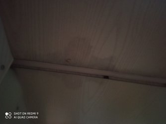

Hola a todos!
Necesito vuestra ayuda, he visto esta pequeña mancha en el baño de la caravana y otra similar en uno de los arcones,
creéis que debo preocuparme demasiado? Alguien sabría decirme como puedo arreglarlo antes de que pueda ir a más?
Pongo una foto por si alguien puede ayudarme!
Muchas gracias!

Hola!
En mi opinión, lo primero que haría sería mirar si el agua te entra desde fuera de la caravana. Si es así, lo mejor que puedes hacer es llevarla a un taller a que te arreglen el problema y lo sellen como es debido, antes de que la cosa vaya a mas. En caso contrario, lo mejor es ventilar lo máximo posible o meter un deshumidificador. En todo caso, lo ideal siempre es llevar al taller de confianza a revisar.
Hola, evidentemente tienes filtracion de agua.
deduzco que en el cuarto de baño te entra agua por el aireador del techo o por el perfil ente union de paredes y techo de esa zona.
El del arcon es muy posible que tengas una ventana y no este bien sellada y tenga una fisura en la pared exterior de la caravana.
Lo podeis reparar vosotros mismos si sois un poco manitas.
Sella las juntas o union de esas zonas con masilla de poliuretano, hay algunas masillas muy especificas para dicho fin.

Si hace poco de esas humedades estupendo, sella y ventila. Si lleva mucho tiempo te a podido dañar la estructura del sandwich del que estan echas las paredes. Aunque si es suelo es mas jodido. Suerte. Un saludo.
No parece que te haya calado internamente mucho. Investigaría de donde procede e intentar solucionar el foco de la posible filtración cuanto antes como bien te dicen, antes de que penetre más en el panel sandwich
