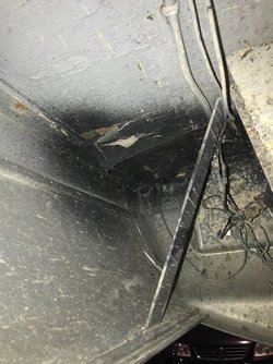

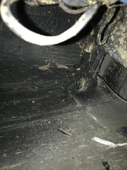

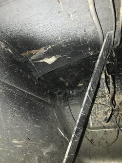

Buenas tardes mi nombre es javi he descubierto que tengo una humedad en la parte trasera en la esquina. Adjunto unas fotos solo puedo por fuera ya que en la parte interior está la ducha y no puedo ver nada. Me gustaría saber cómo puedo saber de donde es el origen y cómo puedo solucionar el problema gracias de antemano.

Aupa Javi! exteriormente esta todo seco? tendras que desmontar interior para ver algo, no hay opcion, puede haber filtracion en la ducha, tuberia, rota...grifo dañado, sin ver...
exteriormente si esta todo seco. en mi opinión creo que es lo que salpica de la carretera que se queda hay ya que no es mucho el tamaño de la humedad pero es una teoría sin ningún tipo de fundamento y es solo un pensamiento mío por eso quería asesorarme antes de hacer nada y escuchar recomendaciones de algún usuario que haya tenido la misma experiencia.gracias de todos modos
El tema está en que me da miedo repintar los bajos y la humedad sea por otro motivo como puede ser un perfil mal sellado o bien como dices del interior
Hola, tumbate bajo la cv y repasa concienzudamente todos los bajos. En la foto se aprecia la pintura cuarteada. Si ves que está despegada en otras partes, pinta los bajos. Yo aconsejo wyk.
Por otro lado revisa las conexiones del grifo y la junta del plato de ducha.
Ya contarás.
Aúpa, pintar por pintar pues no, si no hace falta, pero miedo no te tiene que dar pues no pasa nada aunque no venga la humedad de ahí, otra cosa es que habrías dejado los bajos muy bien pero sin solucionar el problema, el caso es que te tendrás que arremangar y mirar bien por debajo ( concienzudamente) y si todo está correcto a por lo siguiente y así con paciencia, hasta que des con la causa de esa humedad, pon fotos cuantas más, mejor se te podrá ayudar
