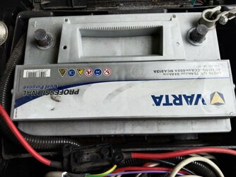

Hola buenos días que batería me aconsejáis para mí auto se a quedado muerta y tengo laque cambiar tengo placa 100w ,gracias
Pues como te ha señalado @hunagui, sería conveniente saber el consumo que puedes necesitar diariamente y cuantos días desearías poder pasar en total autonomía y sin sol.
Después hay un factor importante a tener en cuenta y es el presupuesto que estás dispuesto a desembolsar. Lo ideal sería una batería de Litio, pero como leo que "se te ha muerto" la que tenías, imagino que llevas un regulador de carga no apto para una de Litio, así que creo que las opciones que te quedan son: una de gel o una agm.
Y, como te señala @cormoran, una placa de 100 watios en una autocaravana también opino que es "pequeña".
Capi digo como minimom una de 150 W, si tiene mas presupuesto y/o sitio una mas grande
Hola pues tengo una tele y la tengo puesta unas dos horas y los móviles y poco más tengo un regulador de estos que son azules creo que te da la opción para poner litio no se no me e visto en otra entoces 100 w son pocos y sabéis cuánto cuesta una placa mayor claro a poner placa mayo tendré que poner una batería mayor,porque ahora la que pertenece sería 100w no mayor,gracias tenía está bateria

La batería que pones en la foto no es muy grande, solo 75 amperios de AGM, si eres de pocos consumos y te cabe algo más grande, al menos pondría de 100 amperios.
La batería de la foto no es AGM, sino una batería de plomo/ácido líquido; esta es su batería: 930 075 065 | Varta Automotive
Y esta otra sería la de AGM: VARTA® Professional Dual Purpose AGM: perfecta para uso de temporada por su autodescarga mínima
Volviendo al asunto que consulta @kano, tanto una como la otra me parecen pequeñas en cuanto a capacidad. Personalmente le aconsejaría, como mínimo, la siguiente: 840 105 095 | Varta Automotive y si su presupuesto se lo permite: 840 210 120 | Varta Automotive, además añadiría una segunda placa cuyo coste no es excesivo y un regulador de carga mppt como le recomienda @FranciscoNaval.
