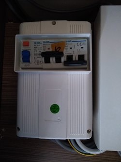

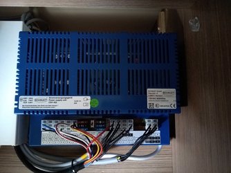

Mi nueva caravana tiene varias opciones extra pero también le faltan algunas cosas. Tiene ATC, AC, Ducha, y una caldera de gas de 10L. No tiene motor ni batería. El distribuidor ha dicho que podrían instalar una empresa de mudanzas, pero no tienen ninguna en stock y no saben cuándo podrán hacer el trabajo.
Fui diseñador de ingeniería, por lo que estoy feliz de hacer la mayoría de los tipos de trabajo técnico y mecánico. Estaba planeando instalar la máquina de mudanzas yo mismo, pero las conexiones eléctricas parecen más complicadas de lo que esperaba, porque no hay batería en la caravana. Creo que necesito comprar:

No quiero romper nada al hacer una conexión incorrecta a la electricidad de la caravana existente.
Adjunto una foto de las instalaciones eléctricas existentes. A la izquierda hay un conjunto de disyuntores, para la CA de 230 V. A la derecha hay una fuente de alimentación Schaudt CSV 402 12V.
creo que necesito
1 conecte 230 V CA al cargador de batería, ¿quizás desde una de las cajas de conexiones de 230 V de la caravana?
2 conectar cargador de batería salida 12V a la batería
3 Conecte los terminales de la batería a la fuente de alimentación de 12 V de la caravana. ¿Cómo?
¿Cómo hago las conexiones a las instalaciones eléctricas existentes? ¿Necesito relés y fusibles? ¿O debería pedirle al distribuidor de caravanas que haga el trabajo?
Gracias por adelantado.

Si yo fuera tu, pediria que me lo instalara el distribuidor. En caso contrario, puede invalidar la garantia de la caravana.
In your case, I would have the dealer install it for me. Failure to do so may invalidate the warranty on the caravan.
Bien venido, instalar el mover no es difícil, yo lo hice. Pero siendo una caravana nueva pediría que me lo instalaran.
Una instalación normal de un "mover" suele llevar los siguientes elementos:
- Motores
- Batería
- Cargador de batería
- Interruptor de la batería (Interruptor batería)
Los motores se conectan a la batería que es la que los alimenta. Necesitas cables muy gruesos porque la corriente es muy alta. Entre medias conectas el interruptor de la batería.
Por otra parte, hay que recargar la batería. Para eso conectas el cargador a la línea de 220v de la caravana (un enchufe normal te podría servir) y el cargador a los bornes de la batería. Y ya está.
Si además quieres aprovechar la batería para alimentar la caravana a 12v, puedes conectar la batería a una piña de conexión del coche extra y colocarla en la lanza: cuando desenchufas la caravana del coche la puedes conectar a esta piña. Hay otras formas, pero ésta es la más sencilla.

Bienvenidos al foro. Creo que tal y como te aconsejan los compañeros, sería más prudente que el mover lo instalas en el concesionario y algo muy importante, debería de subir la MMA al máximo permitido. Todo hecho en el concesionario.

Gracias a todos por sus consejos. Me ha ayudado a decidir qué hacer a continuación…. Le pediré al distribuidor que instale el mover, la batería y el cargador.
