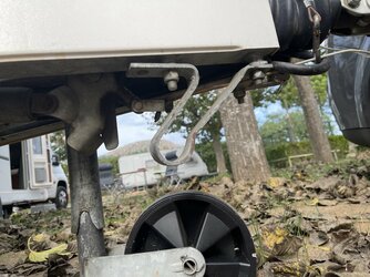

Buenos días,
Hace tiempo que me pregunto para qué sirve este hierro que hay debajo de la lanza. No le veo utilidad y suelo rascar con ella en los badenes.
Puedo quitarla sin más?
Gracias.

Eso es el patín de seguridad.
En caso de que se suelte la caravana,el cable de seguridad activa el freno y el patín evita que se rompa el sistema.
Si, y se ve que ya a servido de algo, ya que tiene unos cuantos golpes y está deformado.
